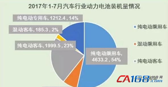

       2017年1-7月,汽车行业动力电池累计装机量达到8653.7MWh,同比去年同期增长9.1%。
       细分市场情况:
       乘用车:累计装机量达到5256.5 MWh,占据行业60.7%份额,其中纯电动占行业53.5%且保持增长37.5%,混动累计占比7.2%,累计同比去年下滑-2.8%。
       客车:装机量2184.8MWh,累计增长-39.3%,占据行业25.2%。纯电动累计增长-42%,占行业23.1%,混动累计增长23.8%,占据行业2.1%。虽然6月和7月均出现增长态势,但由于1-5月市场的低迷,导致1-7月累计装机量同比下滑。
       专用车:持续不断的专用车大订单使得专用车累计装机量大幅度增长272.2%,占行业14%。

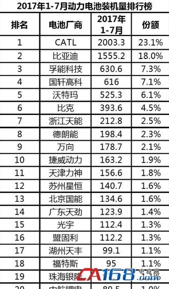

       2017年1-7月动力电池装机量排行榜:
       1-7月,前10家集中度达到74.8%,前20家达到88.2%,其中:
       纯电动客车动力电池主要由三个企业占据:CATL(398.8MWh)、沃特玛(180.8MWh)和比亚迪(80.9MWh);
       插电式混合动力客车电池市场由盟固利(锰酸锂)主导,共计26.1MWh。
       纯电动专用车电池市场主要由两个企业主导:由沃特玛(61.5MWh)、广东天劲(50.7MWh)。
