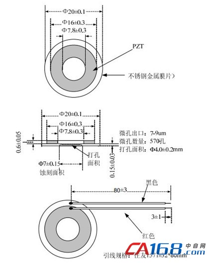

 雾化片分为陶瓷雾化片和微孔雾化片两种,其中陶瓷雾化片是应用最广的,广泛应用于加湿器,美容仪,香薰机等电子产品,那么你明白雾化片的工作原理么?
雾化片它主要是利用电子高频震荡(振荡频率为1.7MHz或2.4MHz,超过人的听觉范围,该电子振荡对人体及动物绝无伤害),通过陶瓷雾化片的高频谐振,将液态水分子结构打散而产生朦胧的水雾,不需加热或添加任何化学试剂.与加热雾化方式比较,能源节省了百分之九十.另外在雾化过程中将释放大量的负离子,其与空气中漂浮的烟雾、粉尘等产生静电式反应,使其沉淀,同时还能有效中和甲醛、一氧化碳、细菌等有害物质,使空气得到净化,减少疾病的发生.
雾化片的技术指标:
1.雾化片外表:外表面光滑平整,没有明显的机械损坏.
2.雾化片表面:采用玻璃釉镀层,具有超强的耐酸碱寿命长作用.
3.雾化片尺寸:(Φ16,Φ20,Φ25,厚度:1.2±0.01mm)
4.电极拉力强度F≥600g
5.经向机电耦合系数KP>60
6.介质损耗tg《0.004
7.耗水量:Φ16>110毫升/1h;Φ20>240毫升/1h,雾化换能片:利用超声原理将水变成微小的水珠成雾状广泛应用与于宾馆盆景,家居室内的干湿度的调节以防止由于空气干燥而影响身体健康.

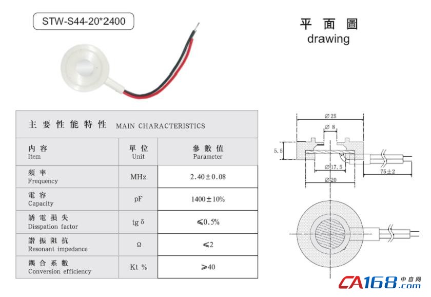

型号:T25-17
规格尺寸:25x1.2mm
谐振频率:1.70MHz2.4MHZ
谐振阻抗:< 2 ohm
耦合系数:> 52 %
最大工作电压:≤60V
最大工作温度:≤85℃
