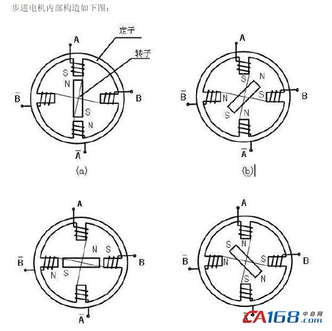

       按照常理来说,步进电机接线要根据线的颜色来区分接线。但是不同公司生产的步进电机,线的颜色不一样。特别是国外的步进电机。
那么,步进电机接线应该用万用表打表。
       通过上图可知,A,~A 是联通的,B 和~B 是联通。那么,A 和~A 是一组a,B 和~B 是一组b。
       不管是两相四相,四相五线,四相六线步进电机。内部构造都是如此。至于究竟是四线,五线,还是六线。就要看A 和~A 之间,B 和B~之间有没有公共端com抽线。如果a 组和b 组各自有一个com 端,则该步进电机六线,如果a 和b 组的公共端连在一起,则是5 线的。
  所以,要弄清步进电机如何接线,只需把a 组和b 组分开。用万用表打。
  四线:由于四线没有com 公共抽线,所以,a 和b 组是绝对绝缘的,不连通的。
  所以,用万用表测,不连通的是一组。
  五线:由于五线中,a 和b 组的公共端是连接在一起的。用万用表测,当发现有一根线和其他几根线的电阻是相当的,那么,这根线就是公共com 端。对于驱动五线步进电机,公共com 端不连接也是可以驱动步进电机的。
  六线:a 和b 组的公共抽线com 端是不连通的。同样,用万用表测电阻,发现其中一根线和其他两根线阻止是一样的,那么这根线是com 端,另2 根线就属于一组。对于驱动四相六线步进电机,两根公共com 端不接先也可以驱动该步进电机的。
