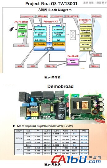

  台式电脑(Desk Top PC)电源规格已逐渐走向类似笔记型计算机---以单组输出电压配合PC内部的多组DC/DC转换。由于为了提高DC/DC效率,交换式电源输出要求转为低电压大电流,而此要求对电源的效率提高提出了苛刻的要求。
  大联大控股友尚正为此推出了ST的320W 12/27A的台式电脑电源解决方案,该方案采用LLC 谐振架构,这个价格采用了当今电源领域里转换效率最高的电源架构,其主要的优点在于转换效率高、体积小、废热低、EMI少。
  功能描述:
  1. 符合最新PC电源需求,单组输出,低电压,大电流。
  2. 电路精简,体积小,提高可靠度。
  3. 高效率:92%,宽广的输入电压范围,从空载至满载皆可达到零电压切换。
  方案特色:
  1. 改良LLC谐振式半桥拓朴,解决 LLC high ripple current issues,降低输出电容数。
  2. 以CCM PFC线路完成功率因子修正。
  3. 二次测同步整流提高效率。
  4. 高可靠度。
  关键参数:
Brand
Item
Usage(Pcs)
Function
STM
L4984
CCM PFC Controller
STTH8S06
Boost Rectifier   for PFC
STL140N4LL
4
Sync. Rectifier Mosfet
STF24NM60N
Main Switch for PFC
STF18N60M2
Main Switch for LLC
SRK2000A
Sync. Rectifier Controller
L6699
LLC Controller
TSM1014A
Supervisor IC
TSC888C
OP AMP for Supervisor
