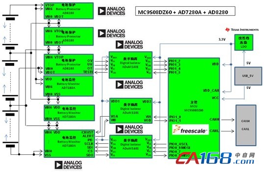

  一、ADI全隔离式锂离子电池监控和保护系统
  1. 方案特点
  锂离子电池组包含大量的电池单元,必须正确监控才能提高电池效率,延长电池寿命确保安全性。方案中的 6 通道 AD7280A 器件充当主监控器,向系统演示平台评估板提供精确的电压测量数据,而 6 通道 AD8280 器件充当副监控器和保护系统。
  AD8280 是一款用于锂离子电池组的纯硬联机安全监控器,配合 AD7280A 使用时,可提供具有可调阈值检测和共享或单独报警输出的低成本、冗余、备用电池监控器。它具有自测功能,因此适合混合动力电动汽车等高可靠性应用或者不间断电源等高压工业应用。AD7280A 和 AD8280 均从监控的电池单元获得电源。
  ADuM5404集成一个DC-DC转换器,用于向ADuM1201和ADuM1401隔离器的高压端供电,以及向AD7280ASPI接口提供VDRIVE电源。这些4信道、磁性隔离电路是安全、可靠、易用的光耦合器替代解决方案。
图示-方案框图

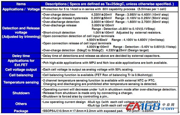

  二、ON Semi 电池监护方案

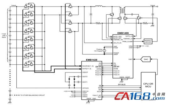

  三、TI推出电池主动式均衡负载技术
  1.方案特点
  TI推荐电动车所采用的主动均衡方式:每个电池芯藉由矩阵开关控制变压器与充电线路的组合,形成一个有调整功能的电压/电流「蓄水池」的功能,当电池芯由于多次充放电后产生不一致性而导致整组电池充放电容量下降,可藉由后端连接蓄水池的线路做调整,充电时不会因为监控到某个电池芯内压过高而停止充电,放电时也可以完全的100%的释放能源,进而延长电动车的行驶距离。
  TI在隔离式DC-DC主动均衡技术的能源转换效率高达87%。像EM1410芯片组由5颗核心芯片加上5颗电源供应芯片所组成,其中最主要的EMB1432为十四信道AFE芯片、EMB1428为七信道闸控制器芯片,与EMB1499为七信道电压控制芯片等,来建构十四通道双向主动式电池芯均衡功能,串联14颗电池芯与最高60V工作电压,提供5V双向均衡电压与最大750V堆栈输出电压能力,并满足AECQ-100车用电子验证标准。
