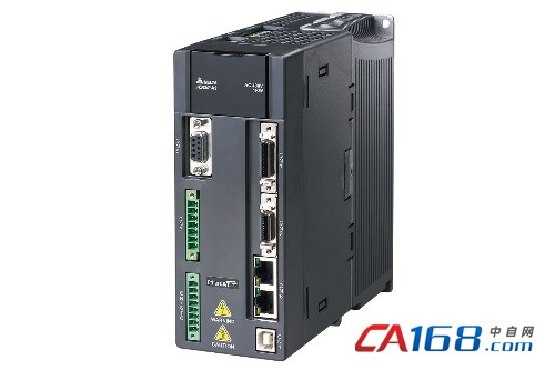

  意大利维洛那地区某家系统设备商的CNC玻璃切割机系统,主要用于高精密玻璃切割,对系统运动控制精密度要求极高。该系统采用台达运动控制解决方案,使用7部伺服驱动器ASDA-A2-E系列,控制7轴400W至2kW的伺服马达ECMA系列,用以带动工件及切割刀的移动,借由EtherCAT以太网络通信界面与CNC控制器通讯,实现高速同步化的运动控制,大幅缩短通讯同步周期;另外通过CANopen通讯协议,搭配4部C2000系列变频器,运用系统的位置插补运动模式,多管齐下,使系统运动控制与定位更快、更及时、更精确,满足高精密玻璃加工的精度需求。
  图:台达高端交流伺服驱动器ASDA-A2-E系列
