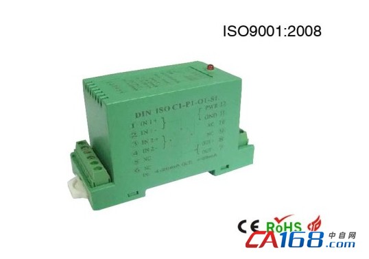

  SunYuan  DIN2X1 ISO C-P-O系列二进一出具有计算功能的模拟信号采集隔离变送器,是一种将两路相互隔离的模拟量进行相加计算后按设定要求取平均值信号输出,再将取出平均值信号进行隔离放大转换的隔离计算器。 该产品主要由多路高隔离DC/DC电源、模拟加法器、平均值计算电路、信号隔离放大与变换电路组成,适用于传感器、PLC两路模拟信号输入在不停机状态下进行求和、取平均值的超驰控制系统。目前在工业现场的过程控制、电气自动化及仪器仪表、安全监测装置中广泛应用。
  DIN 2X1 ISO C-P-O内部集成的高效率DC-DC能产生多组隔离电源,分别给内部的放大电路、加法器电路、平均电路、调制解调电路、隔离转换电路供电。SMD工艺结构及新技术隔离措施使该产品达到辅助电源、信号的输入1、输入2与输出之间 3KVDC四隔离,并且可满足工业级宽温度(- 20 ~ + 70℃)工作环境要求。

  ●  2路模拟信号隔离输入,相加后取平均值输出
  ●  2路输入通道之间隔离,分辨灵敏,响应速度快
  ●  辅助电源与信号输入1 / 输入2 / 输出 3KVDC四隔离
  ●  辅助电源:5V、12V、15V或24VDC单电源供电
  ●  低成本、超小体积,无需调整、使用方便,可靠性高
  ●  精度、线性度误差等级:0.2级,标准DIN35导轨安装
  ●  工业级温度范围: - 20 ~ + 70℃
