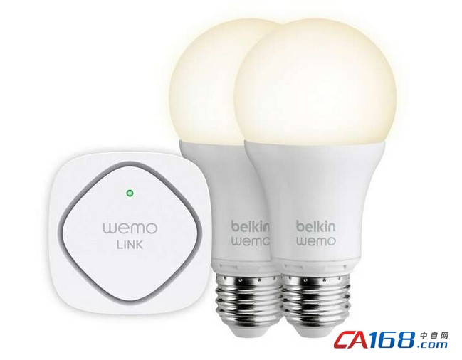

  "在刚刚结束的CES 2014上,贝尔金(Belkin)公司WeMo系列就推出了这样一款用于智能照明的灯泡。"Lance在本次研讨会上介绍道,这款灯泡基于Marvell的无线通讯芯片88MZ100和3.3V供电低功耗AC/DC控制器芯片88EM8511而设计,亮度相当于60w的传统白炽灯泡。用户可以在家中或办公室中通过手中的iOS或Android设备对WeMo进行精确的亮度控制;在夜晚,WeMo可以自动转化成夜间模式,当用户渐渐睡去了之后,自动将灯光变暗;当设置为"度假模式"时,可以根据家中人员和变化来自动模拟环境的变化。此外WeMo在使用起来并不比传统灯泡复杂,体积也并没有变大,可以非常简单的直接替换传统的白炽灯泡。

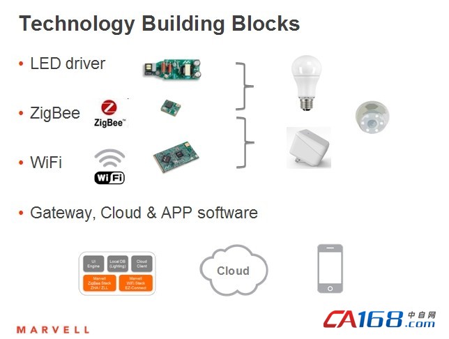

  正如上述案例所示,基于Zigbee+WiFi的路线正是Marvell在智能照明中主推的解决方案,它具体包括四个层次的内容:首先,在LED驱动部分,得益于Marvell独特的数模混合架构,Marvell的智能LED照明解决方案采用了最少的芯片数量及器件数量,以满足球泡灯的小尺寸要求,且LED驱动拥有数字接口,可与通信芯片连接。其次,Marvell还提供整体的通讯网关方案,硬件基于Marvell的嵌入式WiFi、ZigBee等多种无线技术,从而最终实现多种无线制式包括ZigBee到WiFi和云端的无缝桥接。此外,Marvell提供的基于Kinoma技术的用户接口(UI)简单、美观、易用,支持多种操作系统包括IOS、Android等。而通过Marvell的软件合作伙伴,能够帮助用户实现云端软件和网关软件的支持,以实现LED照明控制的云管理。
  图3.Marvell智能照明技术构建模块。
  Marvell的智能照明解决方案好比"四驾马车" 并驱发力,为客户提供了End-to-end(端到端)的解决方案,这也是Lance在本次媒体研讨会上反复强调的一个Eco-system(生态系统)的优势。因为在智能照明系统中,包含了灯具、网关、云端以及软件,任何一家做灯具的ODM(原始设计制造商)做出来的智能灯泡都无法独立销售,还需要搭配其它环节。Marvell作为turn-key(交钥匙)的方案供应商,利用其在通讯领域的传统优势,则能够串联网关的ODM、云端软件服务商一起配合做灯具的 ODM,为品牌客户提供全套的智能照明方案。

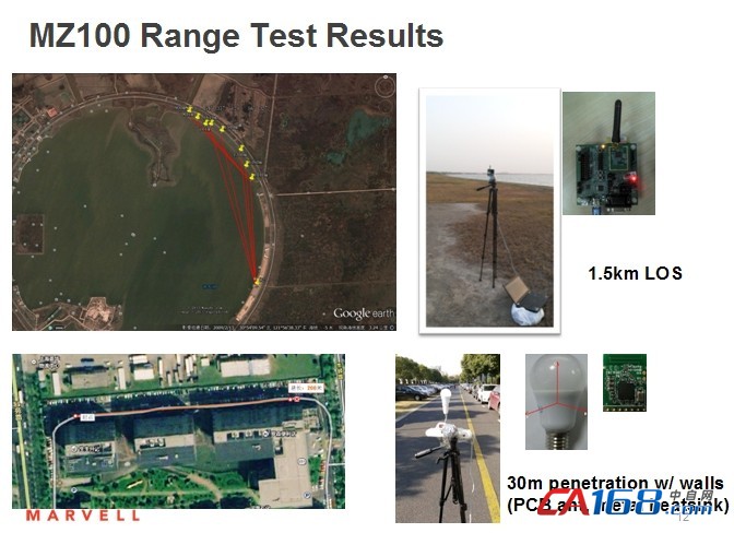

  下图4是Lance向大家展示的基于Marvell 88MZ100芯片的点对点传输距离测试。
  MZ100没有采用额外PA,采用PCB天线,并放置于LED金属灯壳内。上部分是在旷野测试,有效传输距离是1.5公里。下部分是室内测试,在中间有墙间隔的情况下能达到30米有效传输距离。很好的解决了卧室的灯泡信号传不到其它起居室的问题。
  图4.基于Marvell 88MZ100芯片的点对点传输距离测试画面。

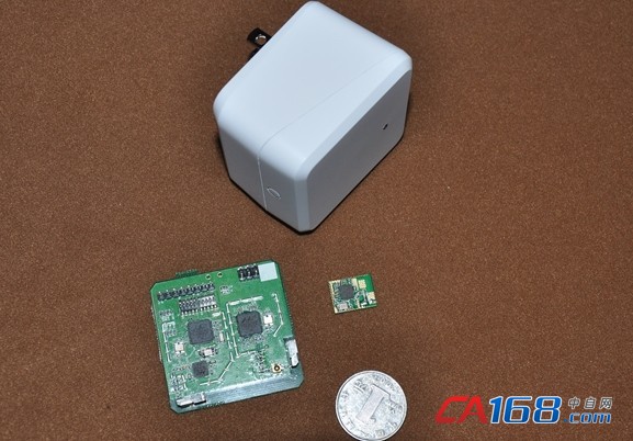

  图5.Marvll在"2014产业和技术媒体研讨会"展示的WiFi网关方案,非常小巧。
  Marvell现有网关方案是基于MZ100/W8782/MC200三个单芯片的整体解决方案。由于三颗芯片的高集成度,外围器件非常少,可以非常方便设计成类似于手机充电器大小的尺寸;相比Philips推出的Hue,基于以太网要求网关需放置于路由器附近,并需要外置电源适配器,极大影响射频距离以及灵活性,客户采用本方案可以方便安插网关于家中WiFi信号触及到的插座中。
  在Marvell的产品规划中,正在将W8782和MC200集成到一个单芯片SoC,这样将会更加降低外围物料成本并减小设计尺寸;可以把网关做的更低成本、体积更小。
  除了在硬件上给客户提供整体交钥匙方案外,Marvell更融合了自己强大的软件优势,提供可支持ZHA、ZLL等多种开放的通讯协议平台的网关方案。同时,Marvell还提供了包括局域网、云端和APP参考设计;并有软件合作伙伴提供成熟的相关设计和服务。总之,基于所有这些硬件和软件方案,Marvell可快速地帮助网关ODM开发和生产成熟的Zigbee/WiFi网关产品。
