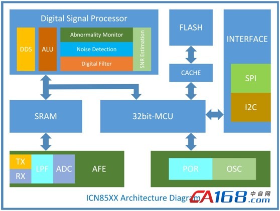

  ICN85系列采用互电容+自电容的架构,最大可支持至56通道,搭载32位MCU及DSP,其数字处理能力经测算相当于20倍的单8位/近10倍的双8位MCU。ICN85系列触控芯片采用创新的打正弦波工作方式,提升了信噪比和检测效率,可明显地"抵制"信道杂讯,在相同模组条件下,ICN85系列的用户操作体验更佳。
  为应对充电器干扰、LCM、RF干扰等棘手问题,ICN85系列触控芯片采用独有的窄带滤波器技术,1KHz超精细的可控驱动频率,大大提高了芯片的干扰抑制能力,达到国际一线品牌的产品的水平,整体表现及客户体验优于国内主流竞争厂商。
  同时,ICN85实现了高阻抗TP模组下每一个TX/RX交叉点信号增益量的独立设置,此项创新结合集创自研的强大算法,较好地解决了大阻抗带来的TP一致性问题,并能提升TP模组良率。以稳定可靠的性能实现更佳的触模效果,给用户带来了良好的体验。
  图2:集创ICN85系列触控芯片架构框图。
