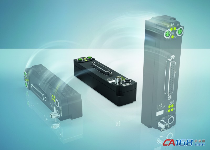

  图片注释:
  有了 Beckhoff EK9300 总线耦合器之后,一台 PROFINET 控制器可以与一台或多台 EtherCAT、PROFINET、PROFIBUS 和 EtherNet/IP 控制器实时进行通讯。
