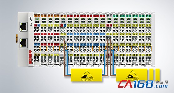

   EL6201 AS-Interface 主站端子模块可以直接连接 AS-Interface 从站,还可以通过 EtherCAT 方便地将下位现场层的传感器和执行器连接到上位控制层。兼容 AS-Interface 的接口支持符合 3.0 版本的 AS-Interface 规范的数字量和模拟量从站。
  EtherCAT 端子模块 EL6201 是一个 AS-Interface 主站端子模块,结构紧凑,宽度仅为 12 毫米,可以无缝集成到 EtherCAT 系统中。这样,AS-Interface 从站也可以在一个信号类型丰富的端子模块系统中操作,并可以使用其他子线程总线实现拓扑结构。EL6201 已经通过 AS-International 协会的认证。
  TwinCAT 系统管理器中集成了一个配置接口,能够方便地实现集成 AS-Interface 从站的手动或自动寻址。 AS-i 系统概览显示的是已寻址的从站和项目规划状态。由于寻址模式升级到了 3.0 规范,因此 AS-i 系统中可以包含 62 个从站。丰富的诊断选项,例如包含了显示参数设置错误,最大限度地减少了项目规划阶段出错的可能性。例如,在运行期间,在出现电压或从站故障时,诊断系统 可以方便地进行故障排除。配置存储在 AS-Interface 端子模块中,因此可以快速更换 AS-Interface 从站。
  所连接的设备可以通过集成有过滤器的 EL9520 AS-Interface 馈电端子模块和现有的 24 V DC 电源供电。
  无需再使用一个 30 V DC 的 AS-Interface 电源。唯一的限制是拓扑结构从 100 米缩短到 50 米。AS-International 协会规定额定电压减少到 24 V作为 AS-Interface Power 24。无需使用专用的 AS-i 电源这一优点使得系统配置变得更加经济,特别是对于小型拓扑结构。
  EL6201 AS-Interface 主站端子模块可以直接集成到 EtherCAT 端子模块系统中。.主站端子模块用作所有常用现场总线系统的网关。EtherCAT,PROFIBUS,PROFINET,Ethernet,等等。
