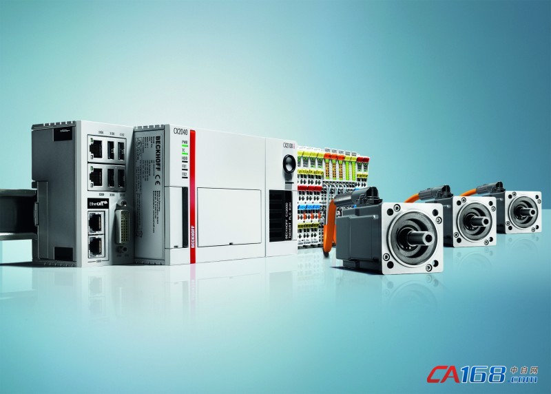

  图片注释:
  Beckhoff 基于 PC 的开放式控制架构使得编程更加灵活。CX2040 嵌入式控制器采用多核处理器,适合安装在 DIN 导轨上。采用 Intel? Core? i7 @2.1 GHz 四核处理器的 PC 控制器提供了一个基于 PC 的 CNC 系统,它集成了 I/O 层,包括用于连接伺服电机的紧凑型运动控制端子模块。
