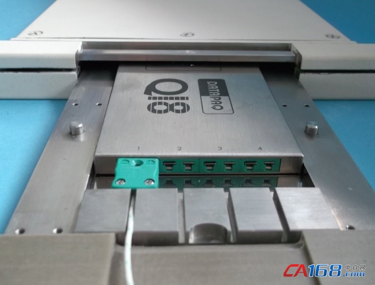

   福禄克公司旗下子品牌Datapaq®,近期推出了首套玻璃钢化过程专用温度曲线测试系统。该系统在穿越钢化炉的同时使用热电偶从玻璃板上采集测量值。玻璃钢化炉温跟踪仪系统可精确测量所有玻璃类型的温度,包括软、硬镀膜低辐射玻璃。用户则可以优化周期时间并降低能源成本。
   系统包括备选的快速响应 K 型热电偶(测试时可粘在玻璃板上)。记录详细温度曲线的 DQ1840 数据记录器最多可连接 4 只热电偶。记录器在玻璃钢化炉专用小高度隔热箱的保护下不会受到炉子高温的侵害。TB7528 隔热箱仅 29mm 高,大小为 430mm x 220mm。隔热箱制造中采用了镍铬合金和最新的焊接工艺,可确保长久的工作寿命。所有外表面均涂有陶瓷涂层,既反射红外加热又防止金属与炉辊接触,最大限度减少了热吸收。全面的分析与归档软件还能将数据导出到其他 Windows兼容程序。
