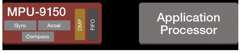

  InvenSense MPU-9150九轴(陀螺仪+加速器+电子罗盘)MEMS运动感测追踪(Motion Tracking)器件
  大联大旗下富威集团代理的InvenSense推出全球首例九轴运动感测追踪(Motion Tracking)器件--- MPU-9150,专为如智能型手机、平板计算机、配戴式传感器等需要低功耗、低成本、高性能的消费性电子产品设备设计。该器件为系统级封装(SiP:System in Package)产品,整合了两个芯片:一为MPU-6050,含三轴陀螺仪、三轴加速器,内建高性能数字运动感测处理器(DMP:Digital Motion Processor);另一为AK8975---三轴数字电子罗盘。
  伴随于MPU-9150的InvenSense运动感测应用(Motion Apps)平台包含运动感测融合演算(Motion Fusion)与运行校正固件(run-time calibration firmware),可让采用运动感测功能的产品制造商省去挑选、检测、在系统阶段整合各别器件时所须的费用与麻烦,并保证其感应器件融合算法(sensor fusion algorithms)与校正程序(calibration procedures),能提供消费者最佳性能(optimal performance)。
  图示-产品方块图

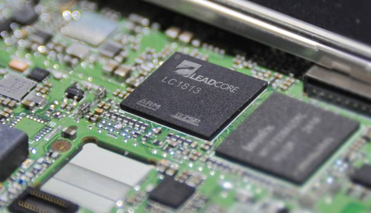

  Leadcore(联芯) 四核智能手机芯片LC1813 与双核智能手机芯片LC1811
  大联大旗下富威集团代理的Leadcore(联芯)推出其四核智能芯片LC1813与双核智能芯片LC1811。

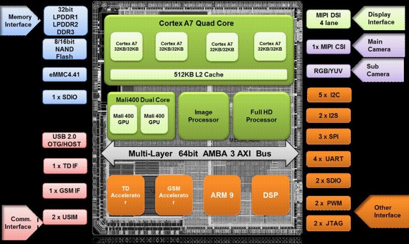

  LC1813基于40nm工艺,采用四核ARM Cortex A7和双核GPU,具备强大CPU和GPU能力,采用高集成度的PMU、Codec芯片,并搭载一颗性能优异的射频芯片,提升产品推出效率。除了芯片硬件架构的巨大提升外,在多任务处理与应用表现方面流畅出色,采用Android 最新4.2版本操作系统,智能终端LCD呈现最高分辨率为WXGA的高清视觉体验,1300万像素 ISP摄像能力成像细腻,笑脸识别、数码变焦、自动对焦、微距模式等特性,与数码相机比较毫不逊色;同时支持 “Wi-Fi Display”,可同步无线输出高清视频,满足家庭影音娱乐体验;其双卡双待特性,更轻松实现商务与生活需要的平衡。

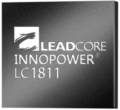

  LC1811是联芯科技首款双核芯片LC1810的升级版,采用ARM双核Cortex A9和双核GPU,1.2GHz主频,具备下行4.2Mbps/上行2.2Mbps的TD-HSPA+承载能力,同时支持1080P视频编解码。LC1811注重提供强大性能的同时,关注成本管理,面向中低端智能终端市场,说明终端厂商快速推出高性价比的智能产品,助力TD智能终端的普及。

  技术指标:
   四核Cortex A7 1.2GHz
   双核GPU Mali400,832M Pix/s,45M Tri/s
   支持LPDDR/LPDDR2/DDR3
   1280x800 WXGA分辨率
   1080P多媒体播放和摄像能力
   1300万像素摄像处理能力
   Wi-Fi Display无线全高清视频输出
   TD-HSPA/GSM+GSM双卡双待
   40nm LP CMOS工艺
   12mm x 12mm BGA封装
   支持Android 4.2
  目标市场:
   中低端四核智能手机市场
  图示-四核智能手机架构图
  图示-双核智能芯片LC1811

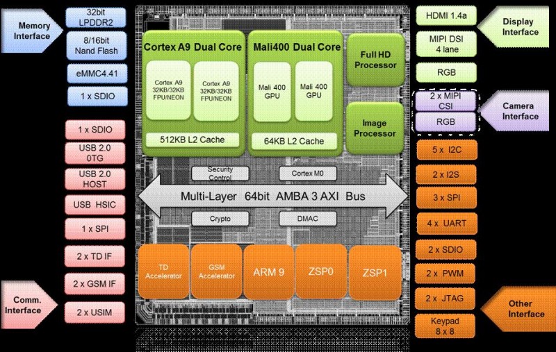

  技术指标:
   双核Cortex A9 1.0/1.2GHz
   双核GPU Mali 400  832M Pix/s,45M Tri/s
   支持LPDDR/LPDDR2/DDR3
   1280x800 WXGA分辨率
   1080P 多媒体播放和摄像能力
   800万像素摄像处理能力
   HDMI 1.4a 3D全高清视频输出
   TD-HSPA/GSM+GSM双卡双待双通
   40nm LP CMOS工艺
   12mm x 12mm BGA封装
  支持Android 4.0
  目标市场:
   中低端双核智能手机市场
  图示-双核智能手机架构图

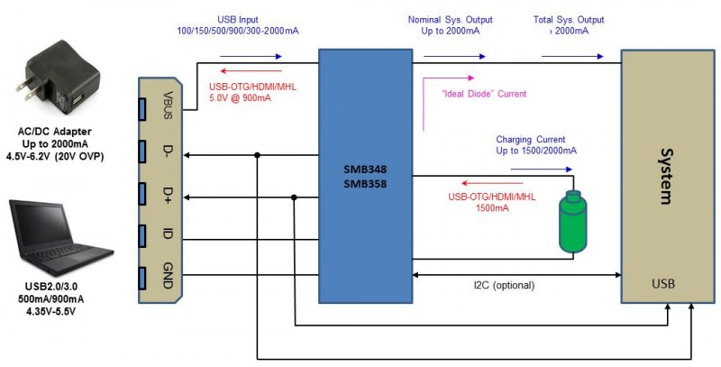

  Qualcomm(Summit) 电池充电IC方案 SMB348 (1.5A) / 358 (2A)
  像所有Qualcomm (Summit) 的电池充电IC解决方案,SMB348/358芯片一样都具有高整合度和具有高弹性的设计能力。数字I2C控制和非挥发性配置,同时保持了可独立运作的简单性或者允许主机控制的弹性。各项参数和功能可轻松的被重新配置以适用各种应用或系统工作模式。高整合度和高频率操作,减少了外部使用零件,CSP封装也帮助了更小的解决方案尺寸。
  SMB348/358是理想的充电和系统电源解决方案,几乎适用于任何采用高容量电池和需要可靠的快速充电的所有可携式产品。
  介绍:
  SMB348和SMB358为可程序化的充电IC,可应用在单颗Lithium-ion/Lithium-polymer电池充电的设计上,非常适合设计在各种可携式产品的应用。此IC提供一个简单而有效的方式,通过USB或AC变压器的输入电源给高容量锂离子电池做充电和提供系统电源的需求。 SMB348和SMB358的高效率切换模式运作不同于传统的线性充电IC,解决了低充电电流和热的问题。另外其可编程切换式的架构能够避免USB输入电流的限制进而提供更快速的充电。
  USB和AC输入电流限制可达到最高2.0A,充电电流最大高达2.0A (SMB358) 和1.5A (SMB348)。这些产品可以管理两个独立输出:电池充电和系统电源。这使得即使在没有电池或电池过度放电的情况下,系统依然能立即开机运作。SMB348和SMB358内部的硬件设计也能透过电池提供+5.0 V/900mA的电源供外部的USB OTG装置使用,另外也支持USB-ACA的标准。
  充电控制包括输入电流限制(支持USB2.0和USB3.0),慢速充电、预充电、定电流/定电压充电、浮动式充电和终止/安全方面的设定全部都能透过I2C/SMBus来做设定并储存于IC内的非挥发性内存内,真正实现了灵活有弹性的解决方案。快速充电电流的大小可以透过I2C进行设定。另外还提供了一个外部致能脚来设定暂停充电或者使其进入睡眠模式并内置反向电流阻断防止电池意外放电。
  这两款产品提供了多种保护功能,如电池、充电器、输入端电路 (过电流,低电压/过电压,安全定时器,浮动充电电压和充电电流、浮动式充电电压补偿和热保护)。“STAT” pin脚亦可用于监测充电状态。工作电压为+3.6V至+6.2 V,并提供+20 V的过电压保护。

   可自动对USB/AC/DC的变压器输入电流做侦测并限制其最大安全可充电的电流
   自动电源Source侦测 (符合 USB charging specification BC1.2)
   USB和AC input的输入电流为可程序化 (符合USB2.0/3.0)
   透过”Turbo Charge”的技术,最大700mA充电电流从500mA的USB port或2000mA从AC变压器
  经由输入和输出电流路径“Current Path”的控制,可让系统在没有电池或电池已经处于过放电的情况下仍然可以立即的开机。
   可提供USB-OTG +5.0V/900mA的电源给外部OTG装置使用或给HDMI/MHL电源的需求
   浮动式电压和充电电流补偿以支持 JEITA 和 JISC 8714
   1.5MHz 或 3MHz 切换式工作频率可缩小外部零件体积
  输入工作电压范围:+3.6 to +6.2V
   +20V 输入电压 (非工作模式) 提供过电压保护
   几乎所有需要的参数设定都能经由I2C的接口做数字化的控制
