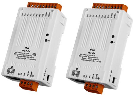

  (PoE 供电)精简型 4通道集电极开路输出 (Sink, NPN) 的网络型模块
  简介:
  t(P)ET-C4具有以太网和数字I/O监控功能,可通过10/100 M 以太网络使用Modbus TCP/UDP 协议做远程控制。而Modbus 是现今连接工业电子设备方式中最普遍且常用的工业标准通信协议。因此让t(P)ET-C4 模块能够与HMI, SCADA, PLC及其它软件系统整合一起使用。

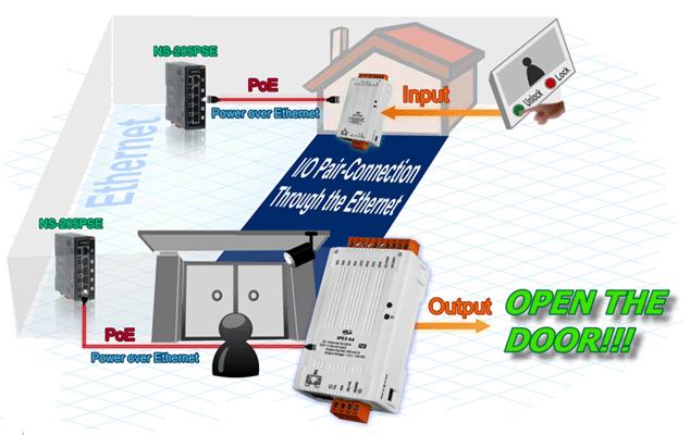

  t(P)ET-C4网络型I/O模块支持了4通道的集电极开路 (Sink, NPN) 输出,也支持了I/O pair-connection 功能,通过以太网络产生DI和DO的远距逻辑关联,一旦完成设定,模块便可在背景下,使用Modbus/TCP通讯协议,持续地读取现场的 DI 状态,并且写到远程的 DO 设备。特别适用于连接一些不具有以太网络功能的数字I/O 设备。

  tPET 系列模块提供了真正符合 IEEE 802.3af 标准 (类别 Class 1) 的 Power over Ethernet (PoE) 功能 ,使用标准第5类以太网络电缆接受 PoE switch (如:NS-205PSE) 供电。 此外, 也可从DC adapter 来接受供电。 t(P)ET 系列模块是专为超低功耗,降低额外电力成本来设计的,特别是在使用了大量设备的情况下更显重要。能选择这种节能设备来降低电力消耗,也是为了维护这个绿色环境来进一分心力。
