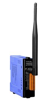

  ZigBee 14通道隔离型数字量输出无线模块
  介绍:
  ZT-2043提供了内含短路保护功能的14通道数字量输出。 每个通道均具备光藕隔离功能。 ZT-2043有14颗LED指示灯来显示通道的状态。 可靠度则具备4 kV静电防护和3750 VDC的内部隔离。 使用者可以使用旋转开关和指拨开关的组合简单地来设定模块地址、通讯协议、检验码、ZigBee PID和ZigBee通道。
  特点:
  oISM 2.4 GHz 工作频率
  o完全兼容2.4G IEEE 802.15.4ZigBee标准

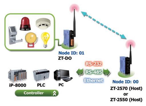

  o无线传输范围可达 700 m
  oGUI 设定软件 (Windows版本)
  o14通道集电极开路数字量输出
  o短路保护功能
  o突波和静电保护
  o可安装于导轨上

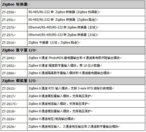

  其它ZT-2000相关产品:
