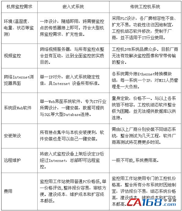

  近年来嵌入式工控机发展迅猛,主要是由于其应用行业的不断扩展,其次是在产品性能方面:1、产品功能适配性好,与被测被控对象功能几乎完全匹配,具有一定的扩展性但不以扩展为主要目的,因而产品性价比很高;2、装置小型化是主要体现之一,体现为紧凑型设计,结构设计没有标准可参考,要充分考虑对外接口及安装空间合理利用;3、可靠性要求高,在电气功能满足可靠性设计基础上,要仔细考虑散热设计、电磁兼容设计、防尘防水设计、抗震动设计等可靠性设计内容;4、超低功耗无风扇设计为主流。由于装置小型化后,散热能力有限,且嵌入式系统MTBF(平均无故障工作时间)要求也很高,特别在无人值守类应用,超低功耗无风扇设计成为必须。
  传统工控机相比嵌入式工控机,首先,嵌入式工控机在整个测控系统中所处的位置,往往在前端,嵌入式工控机向上的连接往往是传统工控机,传统工控机的运算能力、软件资源、数据库支持等方面都是嵌入式工控机难以企及的;其次,在大型系统构建中,传统工控机的系统扩展能力、网络通讯能力也是嵌入式工控机难以替代的;还有,在可视化设计、流程监控、数据统计、科学计算、原型仿真设计、在环仿真等领域,传统工控机具有先天的优势。
  综上所述:中自网小编认为,不管是嵌入式工控机还是传统工控机,在现在进入大数据时代,工控机市场潜力巨大,只有满足客户需求,发挥产品的性能,这就是工控机产品的重要作用。
