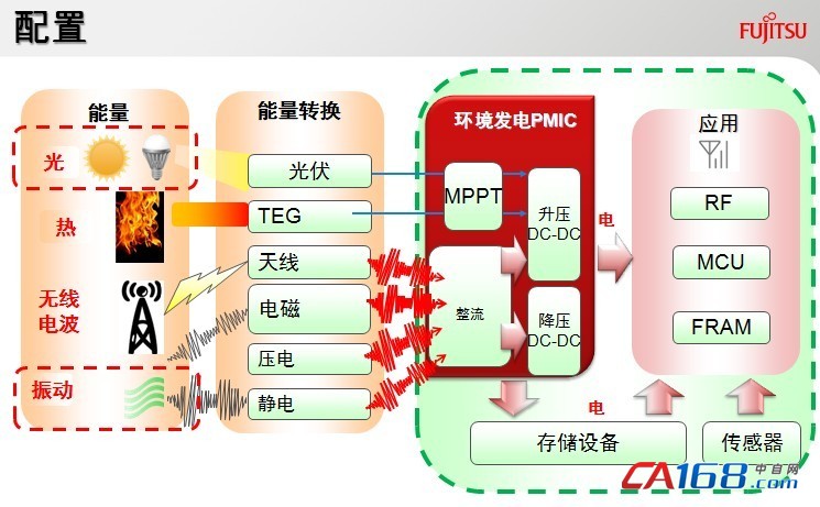

  将无电池应用变为现实我们的生活圈中存在各种能量,如光、热、无线电波和振动等,如下图2所示。这些能量以太阳能、电磁、压电等形式输入能量收集电源管理IC(PMIC),用于能量收集。输出功率可以用于传感器、低功耗MCU或存储在存储元件中,如双电层电容和全固态二次电池。

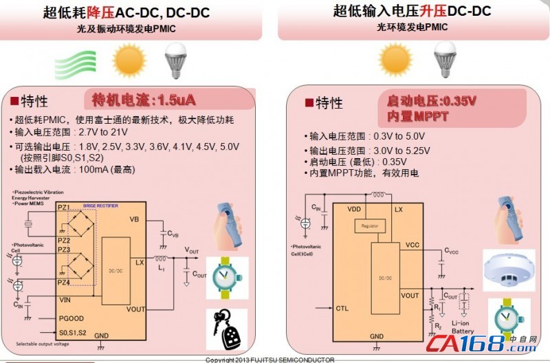

  两项突破:0.35V超低电压启动支持微光太阳能以及可同时收集太阳能和震动能的双模供电现在让我们回到富士通半导体的技术和产品本身,看看富士通半导体的环境发电PMIC有着怎样独特的性能及其意义所在。如下图7所示,富士通半导体最新推出的两款能量收集PMIC分别是用来进行太阳能电源管理/振动能量控制的超低功耗电路,以及支持太阳能超低输入电压的升压DC/DC转换器。
  图7. 富士通半导体最新推出了两款环境发电PMIC。
  用于光环境发电PMIC的太阳能超低电压升压DC/DC转换器是通过富士通半导体最新技术研发,可以实现低至0.35V的超低电压的启动。也就是在只有0.35V电压输入的时候,IC就可以开始工作,就可以升压,给电池充电。例如以前某品牌推出过一款太阳能的手机,但这种手机的应用非常不方便,因为只有在强光下才能给手机充电,但是不会有人把手机放到太阳光下去晒。而富士通半导体开发出了在微光条件下也可以实现97%转换效率的光环境发电PMIC,这样在微弱的光的条件下,也可以实现充电。"使用的环境就完全变化了,从室外搬到室内。这对客户的实际应用就有意义了。"王韵介绍说。
  另外特别值得一提的是,这款芯片可以同时支持太阳能和震动的双重模式。在太阳能供电不足或无光照条件下时,可以以震动作为能量来源,弥补了现有市场上同类产品无法同时收集2种能量来源的缺陷。
