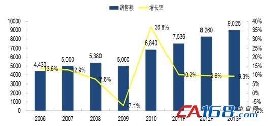

    2006年中国PLC市场规模为44.3亿元,到2010年中国PLC市场规模达到了68.4亿元,相比2009年50亿元的市场规模,同比增长36.8%。2006年至2010年PLC市场规模的复合增长率为9.08%。随着“十二五”提升装备自动化的提出,业内预计PLC市场将处于持续增长状态,到2013年预计市场规模将达到90亿元。2006-2013中国PLC市场规模及预测见表1:
    表12006-2013年中国PLC市场规模
    图12006-2013年中国PLC市场规模及变动趋势

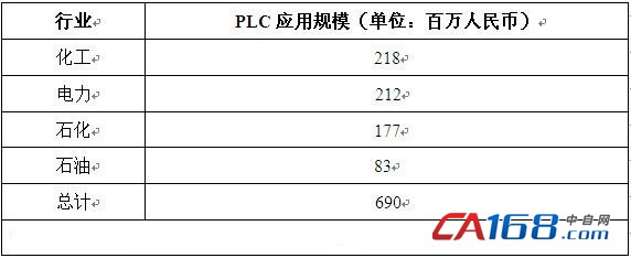

    2010年PA市场PLC主要应用行业:化工、电力、石化、石油。这四个主要应用行业2010年的市场规模见表2:
    表2中国PLC市场中主要应用行业市场规模

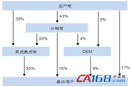

    PA市场PLC制造商产品主要销售客户有:系统集成商、分销商、OEM、最终客户。其中有35.0%产品销往系统集成商,43%销售给分销商,5%份额销售给OEM,剩下17%产品直接销售给最终客户。分销商从PLC制造商获得的43%产品,其中20%销售给系统集成商,4%产品销往OEM,剩余19%直接销售给最终客户。PLC制造商销售渠道结构图2:内容来自中机院机电市场研究所
    图2PA市场PLC销售渠道
