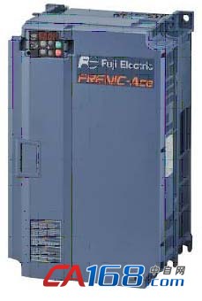

    FRENIC-Ace 系列

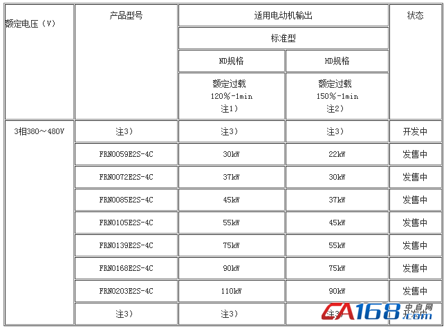

    4.基本规格
