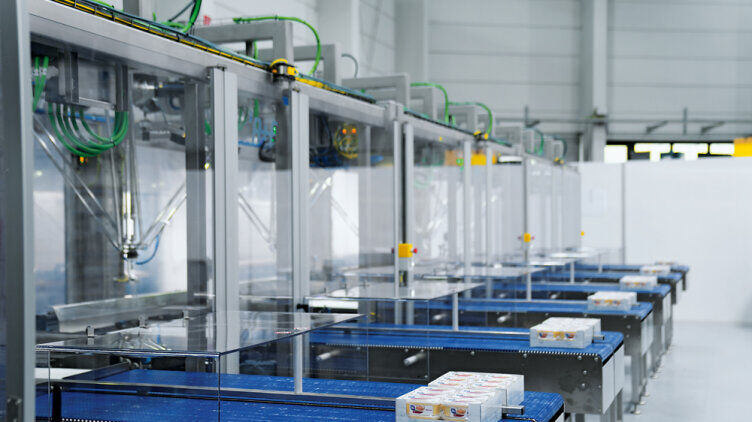

在长达25米的Sortpacker包装系统上,创新的安全防护装置全面覆盖进料口、卸料孔、纸板与切割料仓,以及闸门和盖板等关键区域。通过将PNOZmulti 2安全控制器与智能PSEN传感器技术相结合,系统实现了对各加工环节和操作人员的双重保护。

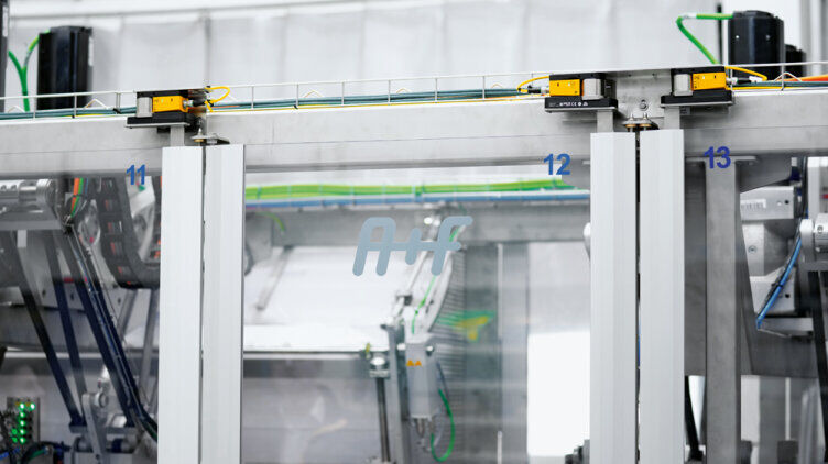

其中,12个配备PSENslock 2安全锁定装置(锁定力达1000N/门)的防护门,在确保安全的同时支持按需进入。当操作人员请求进入时,Sortpacker的机械手会自动归位,省去了手动复位系统的繁琐步骤,显著提升操作效率。
该系统采用即插即用设计,安全锁定装置通过分布式输入模块PDP67快速接入。PNOZmulti 2安全控制器可实时监测各防护门的“开启/锁定”状态,并通过显示屏提供纯文本诊断信息,使故障排查更直观、更迅速,从而进一步优化生产效率。
