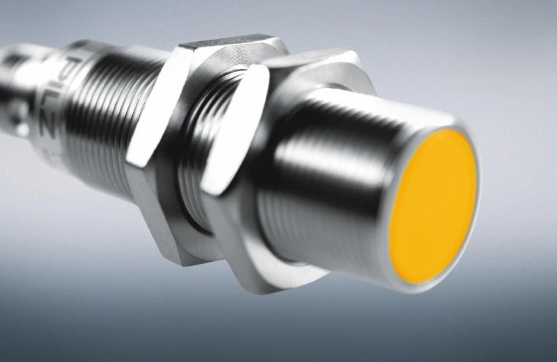

在工业自动化领域,安全高效的设备运行是企业追求的目标。今天,给大家安利一款皮尔磁PILZ的新产品 —— 电感式安全开关 PSENini,它采用了先进的感应技术原理,凭借出色的安全性能和广泛的适用性,成为众多工业场景中的理想之选。
无接触检测,可靠耐用
何为“感应技术原理”?简单来说,就是当金属导电物体在接近开关线圈的响应范围内时,线圈会受到磁场的影响,当导电体接近时,磁场发生变化,就会输出一个开关量的电信号到所连接的评估设备,以此检测金属物体是否在安全范围内。PSENini能够在没有接触的情况下检测金属物体的接近,这意味着它在工作过程中不会产生机械磨损,从而大大延长了使用寿命。这种无接触式的检测方式不仅提高了设备的稳定性,还减少了因频繁更换部件而带来的维护成本。

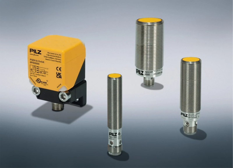

PSENini 系列产品拥有多种型号,用户可以根据不同的应用需求进行选择:带塑料外壳的立方形接近开关检测距离可达 15mm,适用于对检测范围要求较大的场景。而三种带不锈钢外壳的圆柱型接近开关,检测距离从 2 mm至 10mm 不等,防护等级高达 IP68/IP69,可以在恶劣的工作环境下保持可靠的运行,不受灰尘、油污等的影响,能够满足对卫生要求极高的应用领域,如食品和饮料行业。
PSENini 系列产品能够轻松集成到各种机器设备中,节省空间。它不仅可以用于安全位置检测,如检测机器内的终端限位,还能产生计数任务所需的脉冲或检测旋转运动,无需专门编码的执行器。无论是包装设备、起重吊车还是工具制造行业,PSENini都能完美适配,满足用户多样化的功能需求。
