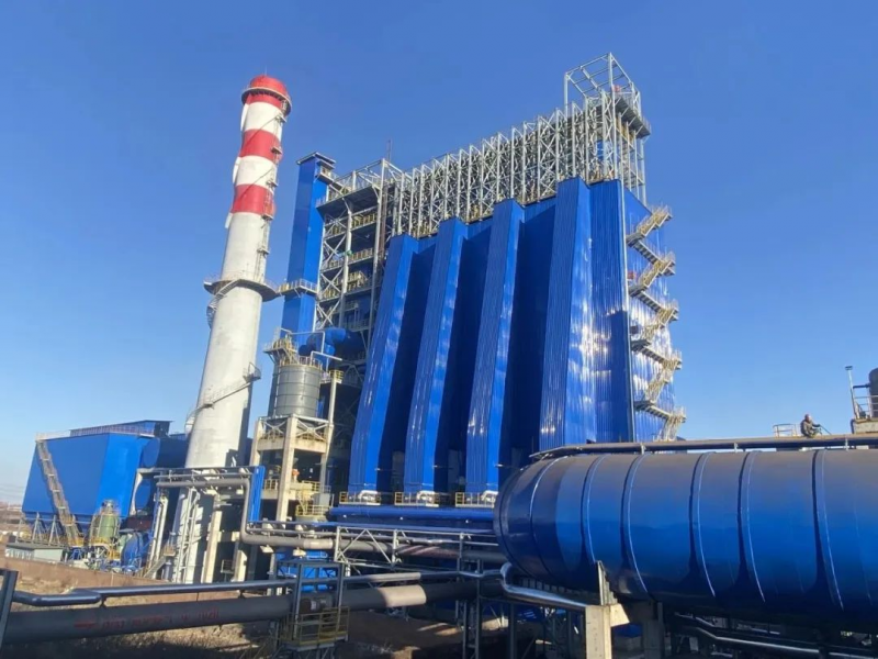

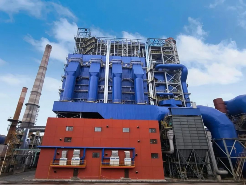

 近期,由中冶南方承建的营口京华钢铁四烧超低排放活性焦脱硫及再生系统项目,圆满完成 168 小时性能考核。
经检测,活性焦脱硫系统的SO₂排放浓度稳定低于5mg/Nm³,粉尘排放浓度稳定低于 5mg/Nm³,远低于国家超低排放标准,达到国内活性焦烟气处理装置最优排放指标。
该项目采用与山东瀚江环保合作开发的活性焦脱硫+脱硝除尘一体化工艺,这是活性焦+ GIPT 工艺在钢铁行业烧结烟气超低排放项目的首次应用。
系统投入运行后,每年可减少二氧化硫排放1.3万吨,同时有效实现二f英、重金属等污染物的协同治理。
依托活性焦工艺“无固废”的技术优势,系统不仅彻底杜绝传统脱硫工艺产生的固体废弃物,更可将脱硫产物转化为浓度达98%的高品质工业硫酸,实现污染治理与资源循环的双重价值提升。
