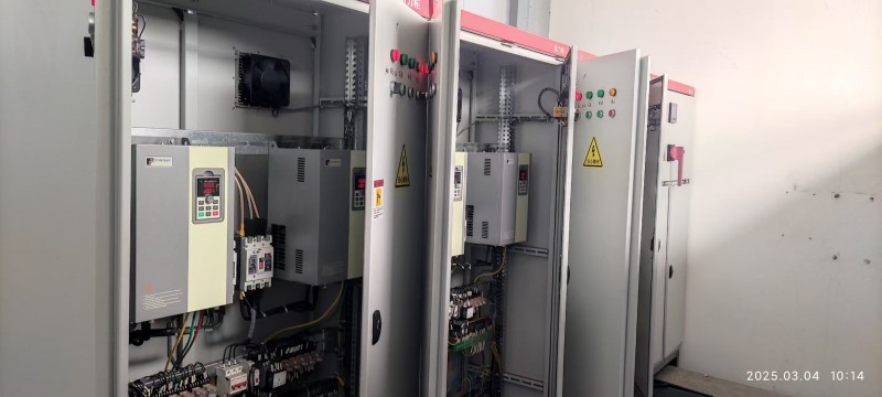

应用场景
在糖厂压榨机中,传统定速运行方式导致蔗层厚度不均,影响抽出率(糖分提取效率)。普传PI500系列变频器通过调节压榨机转速,优化蔗层处理,提升生产效益。
技术方案
1. 恒电流全自动控制:通过霍尔传感器实时监测电机电流,反馈至变频器调节转速。蔗层过厚时提高转速,过薄时降低转速,确保电流波动范围小,蔗层均匀。
2. 核子秤信号反馈:结合核子秤输出的0~5V信号,动态调节输送带速度与压榨机转速匹配,进一步保障蔗层厚度稳定。
3. 冗余设计:配置工频/变频双模式切换功能,故障时可快速切换至原系统,避免停机损失。
改造效果
抽出率提升:平均抽出率提高0.1%~0.2%,年榨40万吨甘蔗可多产糖50吨,创收13.5万元/榨季。
节电显著:每吨甘蔗耗电减少2度,年节电80万度,节省电费41.6万元。
投资回报快:总改造成本约70万元,一个榨季即可通过节电和增产收回投资。
