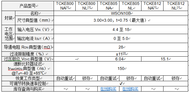

        主要规格:
        (如未作其他说明,@Ta=25℃)
注释:
[1] 开发中;
[2] @Ta=-40+85ILIM=4.38A。
