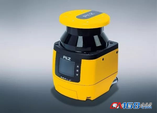

皮尔磁推出了安全激光扫描仪PSENscan,全系列产品都能达到275度的最大扫描角度,保护范围可选择3米或者5.5米,警告区域可达40米。紧凑型的外壳设计和可自由配置的安全检测区域以及警告区域,能非常轻松地将其集成到应用中。

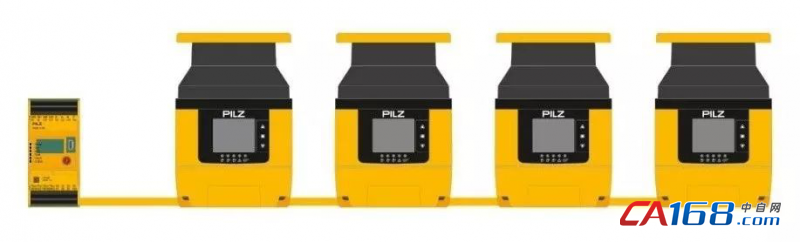

新版本的PSENscan可以同时监控3个独立的区域,根据应用需求最多可以切换10个不同的区域配置。除此之外,根据主从原理最多可以连接4个PSENscan,这样就只需要在主扫描仪上集中进行配置再传输到从扫描仪即可,减少了布线和设置工作。配置还可以保存在存储模块上,这一功能在更换设备时,优势将更为明显,直接将现有的存储模块安装在新的扫描仪中,便可直接应用既定义的配置,或者进行备份。
根据主从原理的安全扫描仪串联应用

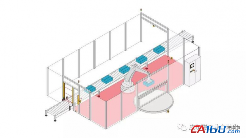

1.危险区域的静态防护
人机交互的应用对安全解决方案是很大的挑战,安全激光扫描仪PSENscan可以检测有人接近危险动作。如果有人进入警告区域,则以受控方式停止危险运动或使其减速;如果进入安全检测区域(危险区域),则将危险运动安全切断。
