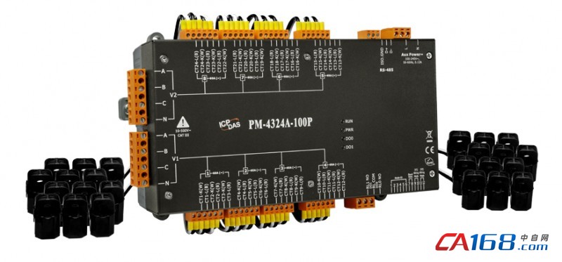

    简介:

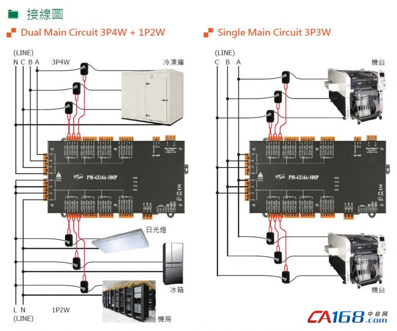

    在工程实际中,多回路电表能减少回路电压配线及安装空间。PM-4324A-100P 电表备两组独立主回路电压电流输入,可适用于各种不同的电力回路场合,模块化设计使其可以监视多达8个三相或24个单相电气设备。且PM-4324A-100P电表可采用线路供电, 不需要外部电源, 易于现场安装。
    特色:
    o 双向 kWh 计量功能
    o 三相 8回路或单相 24回路
    o 有效值 RMS 功率测量
    o 3P4W、3P3W、1P3W、1P2W能源消耗分析
    o 使用不同比率的 CT,电流量测最大可达 400 A
    o 电压量测最大可达 500 V
    o 开口式 CT易于安装
    o W测量精度优于 0.5%(PF=1)
    o 具有总谐波失真(THD)测量功能
    o RS-485、Ethernet 或 CAN bus 通讯接口
    o Modbus RTU、Modbus TCP 或 CANopen 通讯协议
    o 2 Power Relay 输出(Form A)
    o IEC 61010-1与 EN 61010-1标准
