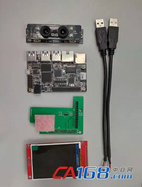

图示1-大联大友尚推出基于SOPHONON Semiconductor的人脸识别解决方案的展示板图

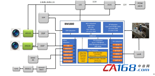

图示2-大联大友尚推出基于SOPHONON Semiconductor的人脸识别解决方案的方案块图
