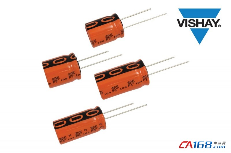

 宾夕法尼亚、MALVERN — 20191021日前,Vishay Intertechnology, Inc.NYSE 股市代号:VSH)宣布,推出新系列3.0 V加固型ENYCAP™电双层储能电容器---235 EDLC-HVR ENYCAP,用于恶劣、高湿环境中能量采集和备份电源应用。Vishay BCcomponents 235 EDLC-HVR ENYCAP电容器是业内首款+85 °C和最大额定电压3.0 V条件下,使用寿命达到2000小时的器件,经过1500小时85 °C /相对湿度85 %带电测试,耐潮能力达到最高等级。
日前发布的电容器使用寿命是标准电双层电容的两倍,免维护,具有非常好的设计灵活性。电容器具有很强的耐潮湿能力,可用于各种工业、再生能源和汽车应用,包括智能电表、手持电子设备、机器人、太阳能电池板、电子门闩和应急照明等。
235 EDLC-HVR ENYCAP电容器从10 mm x 20mm18mm x 40mm15种小型外型尺寸,功率密度高,电容值从5F60F。器件符合RoHS标准,能进行快速充放电,提供通孔封装版本。
