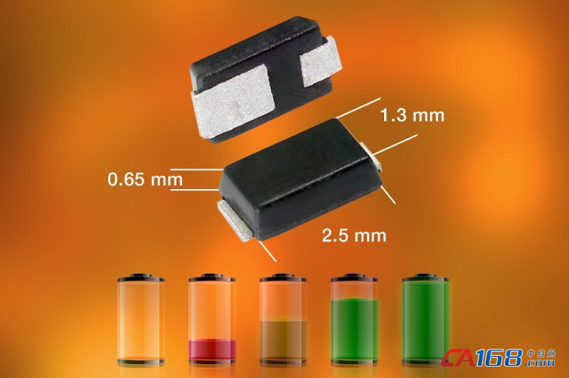

 宾夕法尼亚,MALVERN —2019924 — 日前Vishay Intertechnology, Inc. (NYSE股市代号VSH) 宣布,推出采用eSMP®系列MicroSMP (DO-219AD) 封装的新型200 V Fred Pt®超快速恢复整流器,包括业内额定电流首度达到2 A的器件--- 1 A VS-1EQH02HM32 A VS-2EQH02HM31 A VS-1EQH02HM32 A VS-2EQH02HM3整流器外形尺寸为2.5 mm x 1.3 mm高度仅为0.65 mm,可取代SMA封装整流器节省空间。此外,还有商用版1 A VS-1EQH02-M32 A VS-2EQH02-M3
日前发布的器件采用体积更小的 MicroSMP 封装,典型额定电流与 SMA 封装相当,具有更高功率密度,PCB 占用空间节省 57%VS-1EQH02HM3VS-2EQH02HM3采用非对称设计,大面积金属垫片有利于散热,热性能极为出色,FRED Pt 技术实现 13ns 超快恢复时间,Qrr 降至 11nC,在-55 °C+175 °C整个工作温度范围内具有软恢复功能。
整流器通过 AEC-Q101 认证,1 A条件下正向压降低至0.72 V,有效降低功耗,提高效率,适用于汽车引擎控制单元 (ECU)、防抱死刹车系统 (ABS)HID  LED 照明、通信和工业电源中的高频逆变器、DC/DC 转换器、续流二极管,以及功率因数校正电路。
VS-1EQH02HM3VS-2EQH02HM3潮湿敏感度等级达到 J-STD-020 标准 1 级,LF 最高峰值为 +260°C。器件符合 RoHS 标准,无卤素,适合自动贴片加工以及汽车系统自动光学检测 (AOI)
