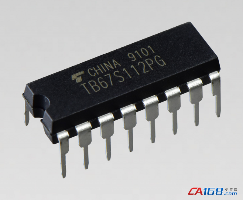

TB67S112PG产品图
TB67S112PG包含双通道,每个通道都由一个低边MOSFET和一个共COM续流二极管组成,能独立驱动螺线管或继电器,这类在游乐设备(投币自动售货机)、家用电器(空调、冰箱)和工业设备(ATM银行终端、办公室自动化设备和工厂自动化设备)应用中广泛使用的器件。
东芝已经在市场上推出了四通道螺线管驱动器ICTB67S111PG和八通道TB67S158NGFTG。根据要控制的螺线管数量,新增的TB67S112PG将为用户提供更丰富的产品采购可能性。
Ø 主要特性:
ü 双通道,每个通道都有一个低边MOSFET和一个共COM续流二极管
独立控制每个输出,适合螺线管和继电器驱动。
ü 高压(50V)和低导通电阻(0.3Ω)驱动
输出单元中的高压(50VMOSFET支持螺线管和继电器驱动。
低导通电阻(0.3Ω)可在电机工作期间减少热量的产生。
ü 内置故障检测,带自动复位功能
过热保护和过流保护电路。当激活过热保护时,会输出错误检测标志(ERR),有助于确保设备安全和高度可靠的设计。
