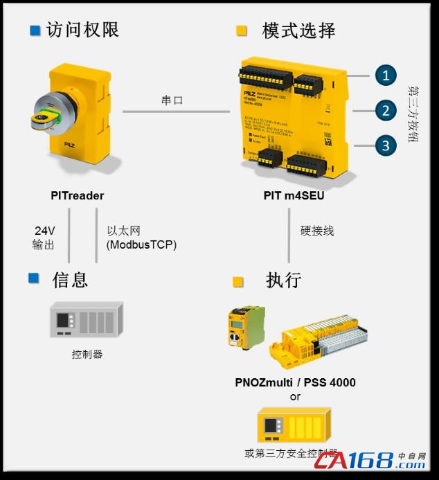

    安全模式选择与访问权限系统——PITmode fusion
    皮尔磁的新产品PITmode fusion涵盖了这些要求,在一个模块化的系统上,进行安全操作模式选择和对设备和机器的访问权限系统控制,从而实现安全和信息安全。这意味着可以严格遵守安全任务和生产过程要求,最终成为优化生产线性能的方法。
    PITmode fusion由以下部分组成:
    (1PITreader:采用最新RFID技术的电子访问权限系统
    用于控制所有访问权限任务的紧凑型设备
    适用于恶劣的工业环境
    标准安装直径 22.5mm,模块深度仅45mm
    通过RFID技术(NFC)中的应答器钥匙进行用户验证
    所有功能通过集成的web服务器编程
    个人权限写在应答器钥匙上
    能够锁定应答器钥匙上的数据区域
    网络设置, 日期/时间 (带实时时钟)
    通过以太网(Modbus TCP)和串口(与SEU)进行通讯
    前侧防护类型: IP65 / IP67
    认证: CE, FCC, UL
    (2Safe evaluation unit (PIT m4SEU)
    操作模式选择开关和访问权限的控制
    “预选操作模式” 功能并通过控制器确认
    采用模块化结构,适合机器设计;还可以使用第三方按钮
    超薄安全评估单元(PIT m4SEU) 适合安装在操作面板内的导轨上
    认证: CE, FCC, UL
    操作模式选择最高可达 PLd
    当用户仅需要实现访问权限管理的功能,PITreader就能帮助实现。应答器钥匙包含权限管理所需要的各种数据(e.g.设备组权限)和信息(e.g.唯一安全ID),PITreader可以读写应答器的内容,另外多色LED环的颜色和闪烁模式可通过Modbus TCP连接控制和重写(蓝//绿/黄)。
    而对于复杂设备,安全操作模式选择功能则可以由PITmode fusion来完成:
    1.  通过插入基于RFID的应答器钥匙评估权限
    2.  钥匙权限指定可以选择的操作模式
    3.  通过相应的LED按钮选择操作模式
    4.  通过安全控制系统对操作模式进行最终评估
    有五种可选的操作模式(结构化分层):
    MSO 1 – 自动模式
    MSO 2 – 设置模式 (带使能开关)
    MSO 3 – 受限操作条件下的手动干预 (带使能开关)
    MSO 4 – 特殊模式 / 过程监控(无使能开关)
    MSO 5 – 服务模式
