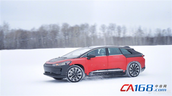

三高测试的主要目的,是确定车辆在高温、高寒以及高原低气压的情况下,是否能够正常运行,比如冷热启动是否正常,OBD性能,高原地区爆震控制,驾驶性检查等等。每年夏天,在海南或者是昆仑山脉,都会有大量的测试车前往进行试验,而每年的冬天,则会有N多新车,在黑河进行冬季测试。
一般情况下,一款新车至少进行一次三高测试,如果标定不成熟,那么还得多做几次,直至没有啥问题之后,新车的ECU(发动机电控)和TCU(自动变速箱电控)数据才算基本完成。
