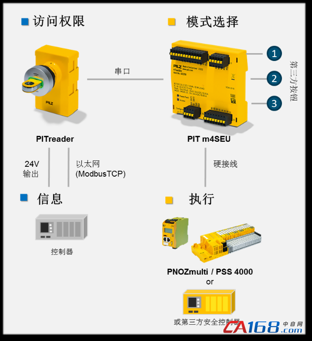

PITreader是一款用于控制访问权限任务的紧凑型设备,通过RFID技术(NFC)中的应答器钥匙进行用户验证,适用于恶劣的工业环境。
PITreader可以单独使用,帮助用户实现访问权限管理。应答器钥匙包含权限管理所需要的各种数据(e.g.设备组权限)和信息(e.g.唯一安全ID),PITreader可以读写应答器的内容,多色LED环的颜色(蓝/红/绿/黄)和闪烁模式可通过Modbus TCP连接控制和重写。
若用户希望多个PITreader有相同的权限,则可以将其组合在一个设备组中,设备组可用于机器类型,例如相同的权限用于同一类型的车床,最多有32个设备组。PITreader上的以太网连接,用于将信息转发给标准控制 (security ID, 组权限…),当应答器钥匙被授权时会输出24V。PITreader的配置都在集成的Web服务器上实现,包括显示当前状态信息、设置IP地址、时间日期、对应答器钥匙的编码和设备组权限等等。
PITmode fusion权限管理与模式选择“二合一”
PITmode fusion,在一个模块化的系统上,集成了安全操作模式选择(SEU)和对设备和机器的访问权限系统控制(PITreader),实现了设备安全和信息安全。它操作简单,控制清晰,使用户能够轻松应对多种功能,有助于避免错误和操纵。
Safe evaluation unit(PIT m4SEU)评估单元SEU上有8个连接(输入/输出)和最多4个LED按钮(=5种操作模式,服务模式通过长按按钮1激活),可以通过硬接线连接至Pilz的安全控制器PNOZmulti或者PSS4000,也可以连接到第三方的安全控制器,实现操作模式选择。
