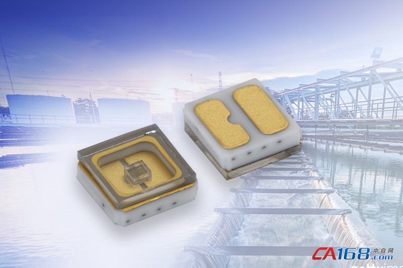

 宾夕法尼亚、MALVERN  2019717 日前,Vishay Intertechnology, Inc. (NYSE股市代号VSH) 宣布,推出新型短波紫外线UVC发光二极管小型表面贴器件--- VLMU35CL..-280-120,用于杀菌、消毒和净化。Vishay Semiconductors VLMU35CL..-280-120专门用于取代UVC水银灯,具有极长使用寿命,采用3.5 mm x 3.5 mm x 1.2 mm表面贴封装,配有石英窗口,不需要外置透镜。
日前发布的器件发射角为± 60°20 mA条件下辐射功率为3.2 mW50 mA条件下为7.5 mW
VLMU35CL..-280-12采用AlGaN技术,最大正向电流为6.5V,波长范围265 nm285 nm正向电流70 mA,相比之下,典型同类产品为30 mA
发光二极管性能特别适合用于水和空气净化、物理方式表面杀菌、医院消毒以及便携式消毒设备。VLMU35CL..-280-120符合RoHSVishay绿色标准无卤素,适合采用回流焊工艺,潮湿敏感度等级达到J-STD-020标准3级。
