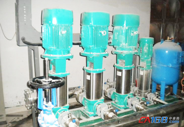

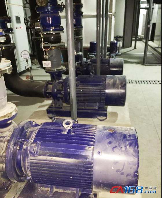

1、恒压供水主要由一个电机,一个水泵,一个缓冲罐,一个远传压力表,一个AC300变频器组成。一般使用端子启停。
2、恒压供水系统通过远传压力表反馈信号与给定值进行比较,当反馈值高于睡眠阀值时,进过休眠时间后,变频器进入休眠状态。当反馈的阀值低于启动阀值的时候,电机重新启动,使压力保持在给定值的附近。

三、 恒压供水系统特点
1、水泵软启动、停止,无冲击和过压危害、无水锤现象;
2、运行可靠:变频器实现泵的软启动,防止管网冲击、避免管网压力超限、管道破裂;
3、设备自动化程度高,供水稳定可靠,且水质无二次污染;
4、完善的保护功能:单某台泵出现故障,主动发出报警信息,同时启动备用泵,以维护供水平衡;

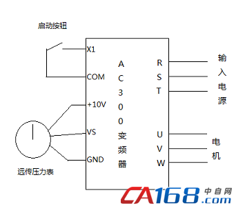

方案:
1 F00.03=8(频率给定通道设置为:PID控制给定)。
2 设置PID控制器给定信号源;(比如:10公斤的水箱,要恒压在6公斤;则给定设置为6/10+F11.32(若此时F11.325%=65%若恒压在6公斤不需太精确,唤醒偏差较小时,给定可直接设置6/10=60%)。
3 设置PID控制器反馈信号源;(电压式压力表或者电流式压力表等)。
4 F11.29=1;(恒压供水休眠有效)。
5 根现场设置F11.30睡眠频率;(输出频率低于睡眠频率经过F11.31进入休眠)。
6 根现场设置F11.31睡眠延时
7 设置F11.32唤醒偏差;(当PID给定唤醒偏差>PID反馈时,将停止休眠,会启动)。
8 设置唤醒延时;(当PID给定唤醒偏差>PID反馈时,经过唤醒延时设定的时间,将不再休眠,变频器会启动)
                                        接线图
