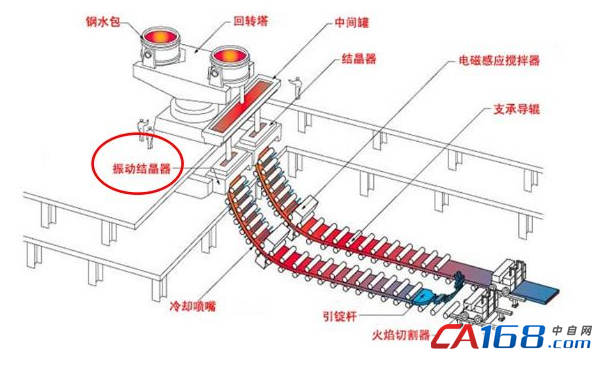

什么是连铸机?
高温钢水连续不断地浇注到一个或一组水冷铜制结晶器内,钢水沿结晶器周边逐渐凝固成坯壳,待钢液面上升到一定高度,坯壳凝固到一定厚度后拉矫机将坯拉出,并经二次冷却区喷水冷却使铸坯完全凝固,由切割装置根据轧钢要求切成定尺。这种使高温钢水直接浇注成钢坯的工艺过程称为连铸。
结晶器振动装置是连铸生产的核心,结晶器振动装置的作用是使结晶器做周期性振动,以防止初生坯壳与结晶器壁产生黏结而被拉破,振动曲线一般按正弦规律变化,以减少冲击,其振幅和频率应与拉速紧密配合,以保证铸坯的质量和产量。

非正弦连铸机示意图

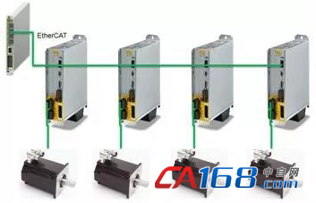

皮尔磁在连铸机系统上有成熟的伺服应用。使用皮尔磁运动控制器、驱动器及高性能伺服电机搭建的非正弦振动系统,是用电缆传递电能代替用液压管路传递液压油的压力能,用数字伺服电动缸替代液压缸来驱动重达几吨到几十吨的结晶器做非正弦振动,其控制精度比液压缸高一个数量级,且安装、维护量小,节能环保,能显著改善铸坯的表面质量。
皮尔磁连铸机解决方案

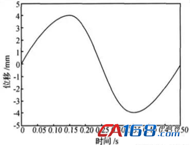

借助皮尔磁运动控制系统,能实现非正弦振动,在线调整振幅、振频、波形函数等功能。改善结晶器的润滑条件,使铸坯的振痕变浅,达到改善铸坯表面质量的目的。控制精度高,多缸同步运动能实现结晶器直线或仿弧振动。同时,用户可针对不同的钢种断面设定和存储各种波形曲线。
非正弦运动曲线
