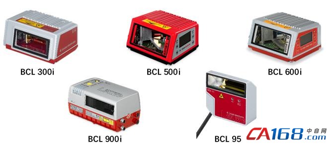

识别远近不一的条码;确保识别各种朝向姿态随机的条码等。劳易测电子凭借五十多年丰富的行业经验,自主
研发多种固定式条码阅读器系列产品,包括BCL 95,BCL 300i,BCL 500i,BCL600i,BCL 900i等,均在生产
线内部物流及货物分拣的场景下取得了成功的应用。
劳易测电子的BCL条码阅读器系列产品各具特色,产品设计之初采用模块化基础结构,可根据客户的需求提供
多种参数组合而进行个性化配置。各系列产品凭借自身优势,匹配客户应用需求,完美解决了众多条码检测的
实际难点。

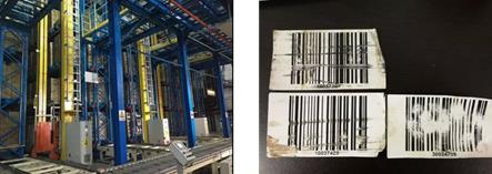

BCL 300i在物流堆垛机上的应用
在物流堆垛机上,托盘通过叉车搬运实现货物流转,搬运时贴在托盘上的条码难免经常与叉臂接触摩擦,长期
使用过程中条码容易脏污、磨损,影响对条码信息的读取。如若频繁更换条码标签,既降低了条码利用率,也
提高了生产运营成本。
针对这一关键难点,采用具有强悍解码能力的条码阅读器BCL 300i,其拥有劳易测电子独特的残码重组技术
(CRT),能有效可靠地检测出此类脏污、破损甚至是对比度差的条码。此外,BCL 300i内置ProfiNET总线模
块,接线时可便捷地集成到设备的上位机,有利于工程师减少现场的安装和调试时间。

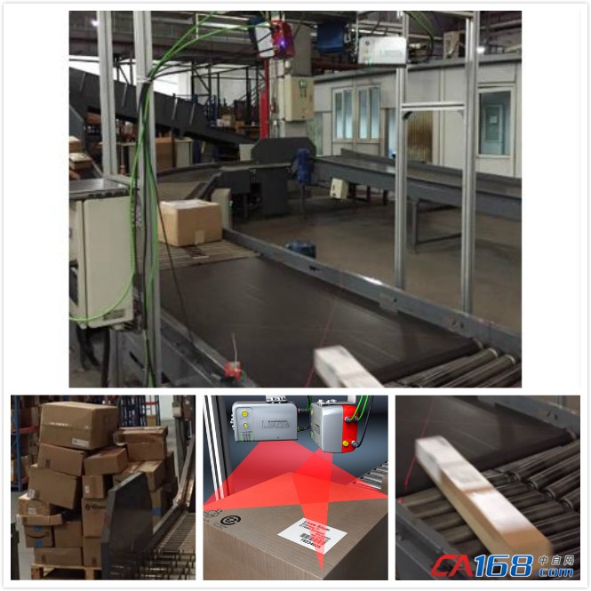

BCL 900i在流分拣线上的应用
在物流包裹分拣线上,为了高效、准确、可靠分拣大量包裹,常常面临多个难点需同时克服,如:包裹尺寸差
异大,长短及大小不一的包裹需要混线分拣;条码标签粘贴位置随机,包裹在物流线上的摆放位置随机,导致
条码朝向不固定;包裹输送速度快,要求条码阅读器扫码频率高,快速且精准采集条码信息等。
同时面对物流分拣线诸多应用难点,可采用劳易测电子的条码阅读器BCL 900i,其具有条码追踪功能,当包裹
高速输送通过时,精准捕捉条码信息;在条码阅读器的景深范围内,无需焦点切换,解决了多种包裹尺寸混线
分拣难点;其扫描频率高、响应速度快,保证了包裹高速通过时的高频读码,提高了物流线的分拣效率;在本
应用中,采用两台BCL 900i十字交叉安装方式,有效读取一个面内朝向不固定的条码。
