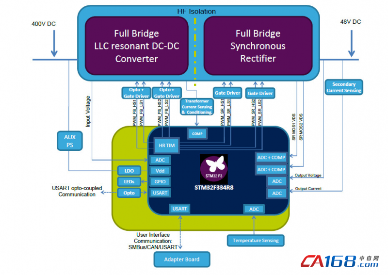

由大联大友尚推出的3kW隔离式全桥LLC DC-DC谐振转换器评估套件可将375V425V DC输入电压转换为48V63A最大电流—在电信应用中经常需要这种类型的转换。LLC转换器的全桥初级部分基于MDmeshDM2功率MOSFET,可实现高效性能。PWM开关频率由数字控制,以调节输出电压。该转换器在接近谐振频率下工作,以最大限度地提高效率,并在整个工作范围内实现零电压开关(ZVS)。高频变压器提供电感隔离和电感元件的磁集成,以实现紧凑的设计。

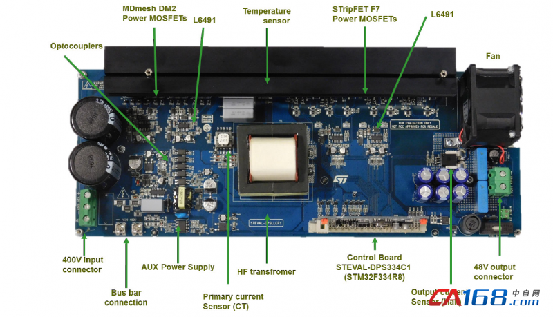

图示1-大联大友尚推出基于ST产品的全桥谐振数字电源解决方案的展示板图
3kW隔离式全桥LLC DC-DC谐振转换器采用STSTripFETF7功率MOSFET的同步整流(SR)用于次级侧,以降低传导损耗数字控制板上的STM32F334微控制器嵌入了一个高分辨率定时器,可实现更精细的调节。除此之外,还可通过USARTCANSMBus和光耦合串行通信传输状态信息。初级和次级部分均由基于VIPer27HD的离线反激电路供电,该电路为控制板、栅极驱动器IC和信号调理电路提供稳定电压。
图示2-大联大友尚推出基于ST产品的全桥谐振数字电源解决方案的方案块图
