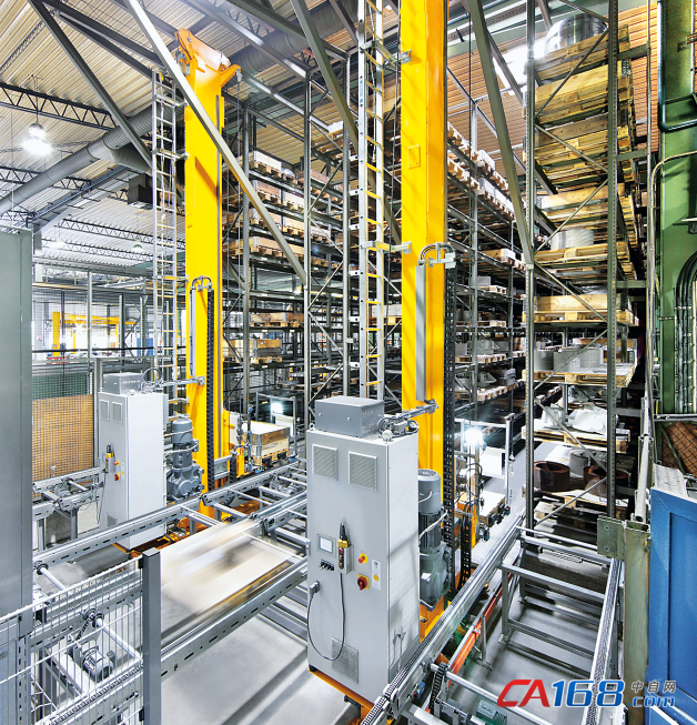

立体仓库
在立体仓库中,高层货架及托盘、货箱负责物料的中转和存放。入、出库作业系统则包括输送机、升降机、穿梭车等。再辅以WCS控制系统和WMS仓库管理系统等完成包括入、出库设备分配系统的控制和仓库的数据管理和分析显示。
相关操作人员以及维护人员在立体仓库运行时可能面临的危险有:
Ø 升降机构的碰撞、碾压
Ø 穿梭车的撞击
Ø 传送带的卷入和挤压
Ø 高空跌落

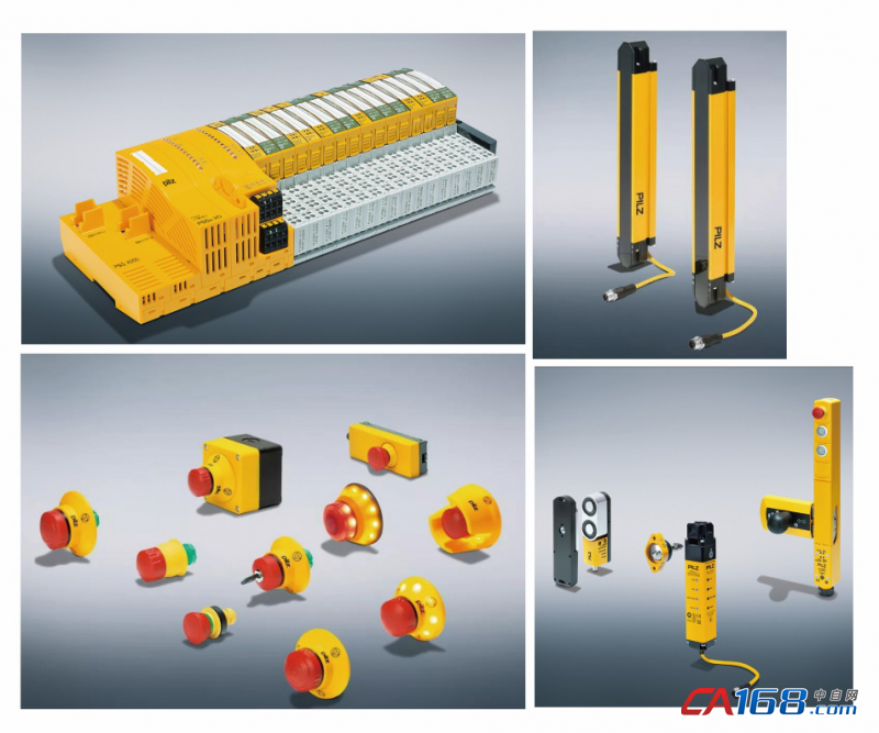

急停按钮
急停按钮遍布于现场的多个位置,包括每层仓储区域的安全门上,当有人员操作时,能及时切断运动机构电源,防止伤害到相关人员。
安全门系统
在每个区域出入口位置装有安全门系统,人员进出时能安全监控并停止设备——例如,当操作人员打开门,升降机构和穿梭车的电源切断。人员离开危险区并锁定安全门后恢复供电,使穿梭车正常运行。
PSENopII安全光栅
在入库出库的传送带位置可以安装PSENopII安全光栅来监控非预期的人员侵入。
PSS4000系统
穿梭车的速度决定着仓储的运作效率,但是速度越快对人员可能造成的伤害就越大,怎样在两者之间找到平衡点成为解决这个问题的关键。PSS4000系统可以轻松实现在封闭的自动模式下高速运行和人工介入的手动模式下低速运行之间的自如切换。
PNOZmulti
安全控制器PNOZmulti可以应用于生产线,监控所有的安全功能。
