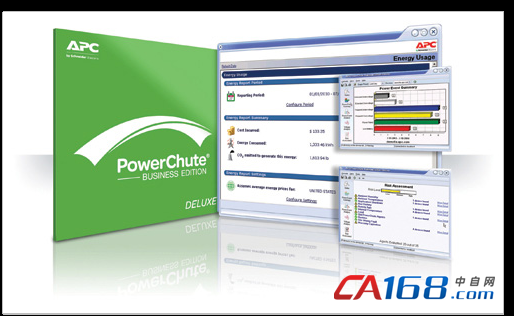

1989APC发布PowerChute软件,实现UPS网络化管理
PowerChute软件的发布首次实现了UPS的网络化管理,可以帮助用户实现危机时刻保护IT系统的正常关机。在发生长时间意外停电的情况下,可以确保不丢失任何信息关机,并将恢复的时间降到最低。高级通知和分析功能可以帮助用户在发生UPS和电源相关问题之前确定它们的原因,从而确保系统的健康APC1981年在美国创立,并于2007年被施耐德电气全额收购。

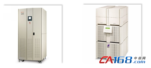

1992年发布了中大功率IGBT逆变器 & 银河系列Galaxy产品上市
采用绝缘栅双极型晶体管IGBT- insulated-gate bipolar transistorUPS具有效率高抗冲击能力强、可靠性高的显著优点。同时还可以有效提升产品效能,使其具备电源好、热损耗少、噪音低、体积小与产品寿命长等多种优点。银河系列Galaxy UPS正是采用了IGBT逆变技术。
1993年无变压器UPS产品Comet系列上市,以及全球第一台模块化UPSMatrix上市
最初的UPS输出逆变器都是带有输出变压器的,这是由UPS逆变器输出电路形式所决定的。施耐德电气创新的无变压器UPS省掉了输入12脉冲移相变压器及11次无源滤波器,降低了成本,同时提高了效率。

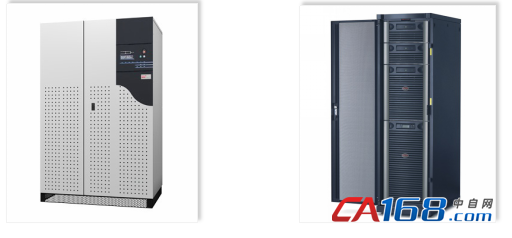

同期,APC研发并推出了全球第一台模块化UPS,模块化UPS大大提高了UPS系统的可靠性和可维护性。这是因为模块化UPS是把UPS的功率部分单独做成一个个功率模块,然后每个模块并联输出,另外旁路切换模块和控制单元也做成模块单元,这样整台UPS就是一个个模块叠加而成。采用模块化设计的UPS很容易实现冗余的功能,只需要通过增加功率模块就可以轻松实现N+1”冗余;同时,模块化UPS还可以实现“边成长边投资”的部署模式来降低初始投资成本,用户可以在建设初期购买少量的功率模块,在业务增长后通过购买功率模块来进行UPS扩容。
1997Galaxy PW系列产品上市, 推出可热插拔的模块化UPS-Symmetra LX
支持热插拔模块化UPS的推出大大简化了运维工作。因为当时的数据中心规模很小,经常只被称为机房,一般都不配备机电人员,如果UPS发生故障,就需要进行等待并依赖于UPS厂家进行现场的故障修复。而对于支持热插拔的模块化UPS,当某个功率模块发生故障时,IT人员可以直接进行模块的更换,而不需要等待厂家进行故障修复。而如今,整个UPS系统都是模块化的设计,这包括电池模块,可扩展,从而延长运行时间,也可热更换,而且没有更换风险,同时具备N+1冗余。
适合中小型数据中心UPSGalaxy PW                    热插拔模块化UPSSymmetra LX

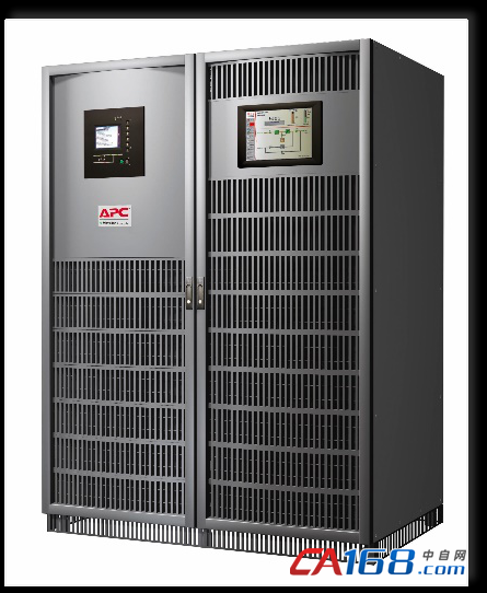

2006年全球第一台模块化兆瓦级Symmetra MW UPS诞生,革命性的Delta变换在线技术
2006年,云计算的概念被亚马逊提出来,目的是通过共用数据中心物理基础设施和规模经济来降低数据中心的成本。为了满足超大数据中心用户大颗粒度的模块化部署,施耐德电气推出了全球第一台模块化兆瓦级UPS Symmetra MW。该UPS可以实现97%的满载效率,并且实现了所有维修工作都在前部进行。该UPS之所以具有这么高的效率,主要是因为它采用了革命性的Delta变换在线技术。它克服了双转换在线式设计的缺点,适用于功率范围 5kW  1.6MW的应用领域。
Delta转换在线式UPS提供了与双转换在线式设计完全相同的输出特性,它最大的优点是能量损失大为降低。Delta转换在线式技术是目前唯一一种受专利保护的核心UPS技术,因此大量的UPS供应商还无法应用该技术。

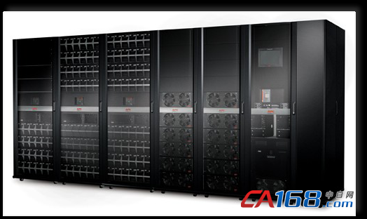

2008年全球第一台大功率500kVA全高频IGBT UPS Galaxy7000上市
施耐德电气Galaxy 7000Galaxy UPS系列的重要成员,能够为大中型数据中心、工业、楼宇、任务关键型环境提供安全的电源解决方案。凭借其坚固耐用的IGBT整流器/逆变器设计,Galaxy 7000具有灵活、适应性强的特点。这种基于无变压器UPS的系统能够使系统效率最高可达94.5%,并使宝贵的运营成本保持在低位(更节能),同时能够为任务关键型负载提供最高的电能质量。
除了其高效率的特点之外,Galaxy 7000也可为单个和并联系统提供效率最高可达99%Eco模式,还可为并联装置提供效率增强器模式,从而有助于节省更多的能量,从而使得Galaxy 7000成为具有高可用性的适用于任务关键型环境的领先型UPS

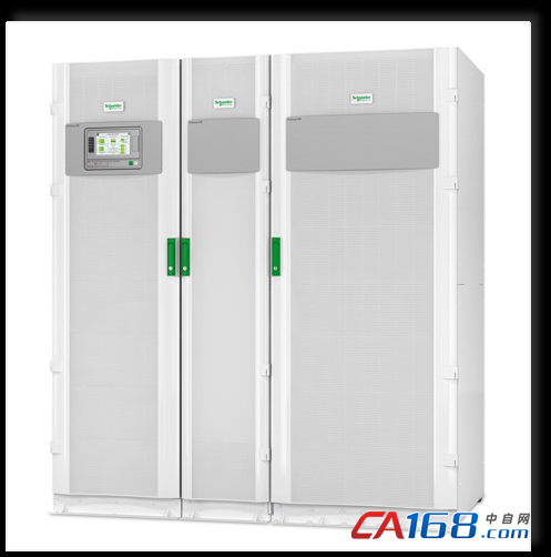

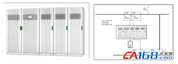

2016年在全球发布V”家族第二款产品Galaxy VX,采用革命性功率柜模块化架构
Galaxy VX 不仅采用了VM的四电平和E变换技术,同时还采用了功率柜类模块化架构,新型的并机物理结构简化了整个UPS系统,减少了外部配套的配电柜、开关和电缆。简化了开关机操作,铜排连接使得输出阻抗一致性高,这些特点都有利于提高UPS系统的可用性。
新型的并机系统在电气架构上还包括了公用的1,500kW静态旁路,这种电气架构早就被证明可用性高于普通的多台UPS直接并机的电气架构。新型的并机物理结构其实也是模块化的并机架构,可以根据用户需求增减功率柜,目前市场上的UPS功率柜一般为200-300kW。灵活性与适应性更高。
Galaxy VX可以在机房空调故障导致的高温环境中运行,VX可以在40°C时满载持续运行,即使在50°C时依然可以工作(仅降容)。坚固的设计使得VX更能在恶劣环境中使用,具有更高的安全设计余量和可靠性。

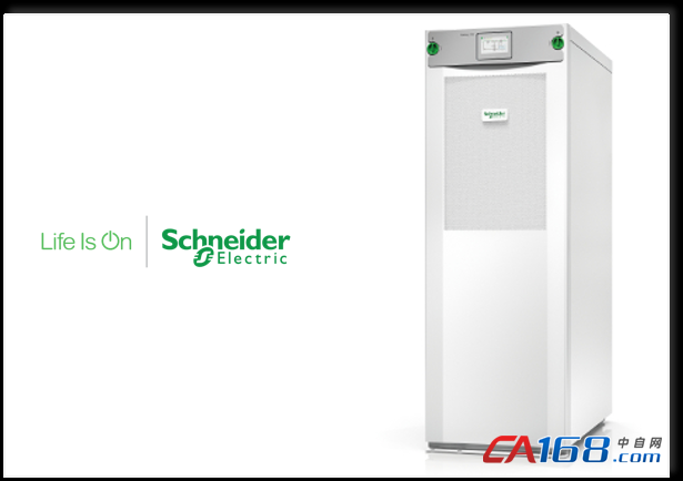

2019年在全球发布V”家族第三款产品Galaxy VS,采用革命性软开关混合拓扑结构
Galaxy VS Galaxy V家族的新成员其革命性的拓扑结构将奠定其未来在家族中的重要地位。其功率段主要为60kVA-200kVA。与GVX相比较,GVS的混合拓扑结构具有更高的效率和更少的硬件,仅有24个半导体器件(组),更少的硬件真正实现了更紧凑的设计,同时也提升了可靠性,特别是对于小功率段的UPS来说。Galaxy VS设计结构紧凑灵活,可适用于任何环境,可充分满足边缘计算以及对空间和访问要求较高的小型数据中心的独特需求。Galaxy VS可有效提升效率(效率高达99%),可选配锂离子电池,且电池使用寿命增加了一倍,总拥有成本(TCO)在业内具有无可比拟的优势。
Galaxy VS是施耐德电气极具技术优势的全新产品,与传统UPS相比较而言,Galaxy VS的部署速度更快,占地空间更小,同时采用EcoStruxure Ready设计。现场经理或技术人员能够通过智能手机应用,随时随地对Galaxy VS系统状态进行远程监控。
