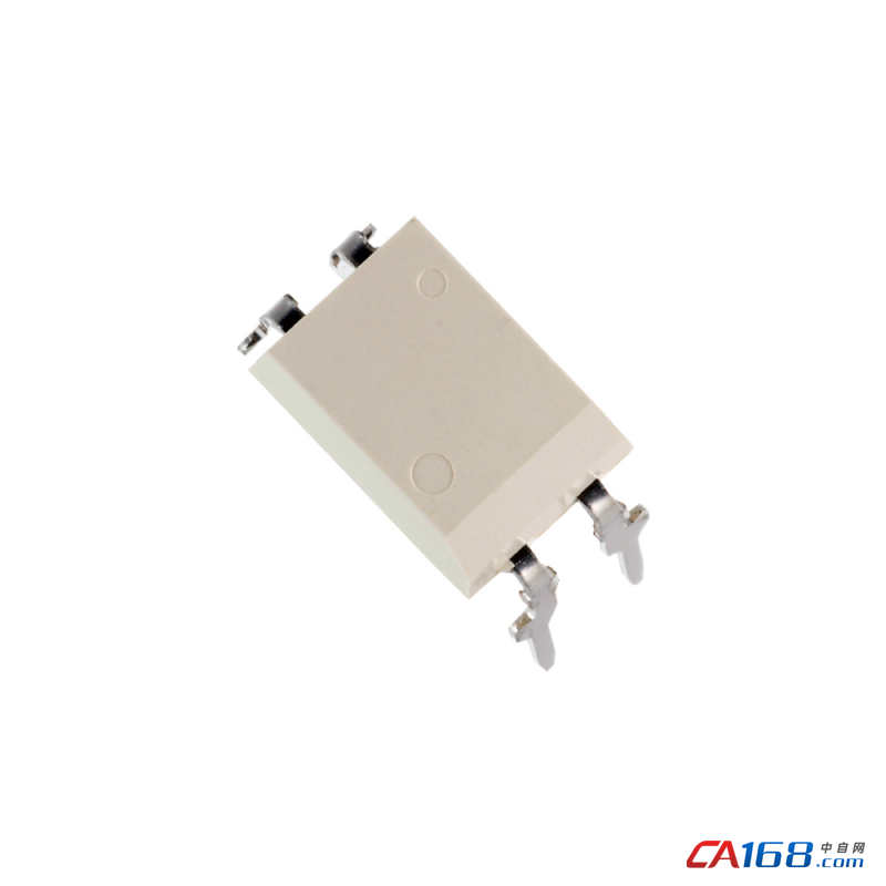

 中国 上海,2019522——东芝电子元件及存储装置株式会社(东芝)今日宣布,九款光继电器产品已通过美国安全标准UL 508的认证,分别为DIP4封装系列TLP3556ATLP3558ATLP241ADIP6封装系列TLP3543ATLP3545ATLP3546A以及DIP8封装系列TLP3547TLP3548TLP3549”等
述通过认证的光继电器均已实现商品化,可用于需要通过UL 508认证的工控设备,适用于更广泛的全球市售设备。此外,上述光继电器也已通过NRNT[1]认证。
UL 508标准包含对零部件的严格标准。固态继电器(SSR)是此类零部件之一,而SSR内的树脂温度限定在105ºC(上限)[2]SSR的工作温度必须在该上限温度以内。
使用东芝通过UL认证的光继电器产品,用户能够生产符合UL标准的控制设备并保持SSR所需的散热设计裕度。
