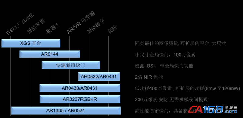

图1:先进的产品阵容用于机器视觉和边缘人工智能
