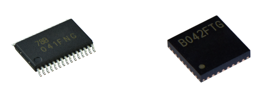

 中国 上海,2019425——东芝电子元件及存储装置株式会社“东芝”)今日宣布,推出两款三相无刷电机控制器IC,分别是采用SSOP30封装的TC78B041FNG”和采VQFN32封装的TC78B042FTG。两款产品均采用东芝原创的自动相位调节功能InPAC[1]---该技术不仅可消除相位调节还能在宽电机转速范围内实现高效率。这便于它们与各种不同电压电流容量的电机驱动器结合使用,而且也能与输出阶段的智能功率器件结合使用。两款控制器适用于空调、空气净化器等家用电器以及工业设备,并于今天开始量产。
TC78B041FNG产品图              TC78B042FTG产品图
