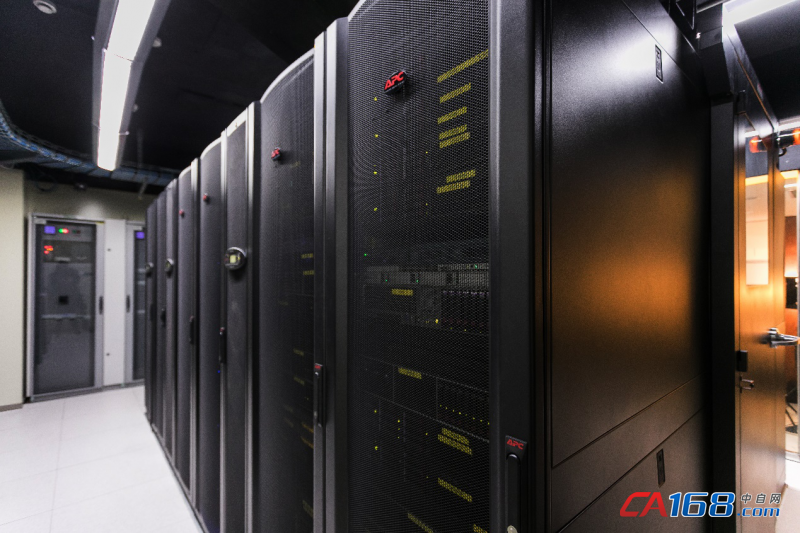

2009,中智位于上海徐家汇建大厦的数据中心正式投产。在创建之初,中智科技面临着重重挑战:整体建筑面积只有100平方米,其中核心(白区)面积只有30平方米;IT技术的变化日新月异,导致未来IT负载不可预测,更别说当时的资金不足,人力匮乏等众多的因素。
如此苛刻的条件下,当时并没有成功经验可循。然而在数据中心基础设施建设领导者施耐德电气的助力下,中智不仅完成了最初设立的“五年领先,十年不落伍”的目标,并且实现了PUE值小于1.5,成为名副其实的高能效绿色数据中心。
模块化、高密度解决创建初始难题
在决定建立数据中心时,中智面临着空间不足以及未来IT负载不确定等难题。经过IT部门认真评估与调研,中智科技最终采用了施耐德电气提供的模块化、高度集成的英飞系统,完美地解决了空间、制冷效率低、无法适应业务快速增长等问题,打造了一个可按需升级持续优化的数据中心。目前,有限的空间被合理划分为核心设备区、监控区、非核心设备区以及参考缓冲区。而核心设备区整齐地排列着10标准IT设备机柜、3开放式网络配线架、1160KVA模块化UPS以及4行级冷冻水空调,并且实现了热通道遏制,配备热插拔配电系统数字化监控平台,能容纳服务器200机配套网络、存储设备。
中智上海IT部门负责人曹S表示“这首先要感谢施耐德电气作为这一领域思想领袖为行业所带来的前瞻性。在认真研究施耐德电气有关数据中心建设的各种技术白皮书的基础上,我们根据施耐德电气提供的线上工具大胆地自行设计了数据中心,到今天我们依然庆幸自己没有被那些根深蒂固的传统思维所束缚,最核心的是施耐德电气能够帮你预测出未来,这为我们和施耐德电气达成合作奠定了基础。
自该数据中心2009年落成到今天,IT负载量已经从原来的30KW提高到80KW10年时间里已经经过几次扩容以及设备的升级改造,包括增加热通道,增加数字化站点。曹S表示,一个好的数据中心必须在空间、制冷和供电之间达到完美的平衡。而施耐德电气提供的解决方案完美地平衡了三者关系,在模块化、高度集成的实现基础之上,结合行间制冷空调及其独创的热通道遏制系统,轻松实现了数据中心高效节能的目标。
曹S表示目前中智的数据中心实现了,在寸土寸金的徐家汇地段省了70平米的租金;省运维,数字化软件实现的远程操作;省,数据中心PUE小于1.5它称之为名副其实的高能效数据中心。
