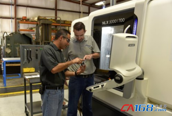

     Mohsen Saleh 和 CNC 机械师 Mark Garland 在对安东尼加工厂 DMG Mori NLX 3000 1250
通用型车削中心加工的工件进行讨论。
