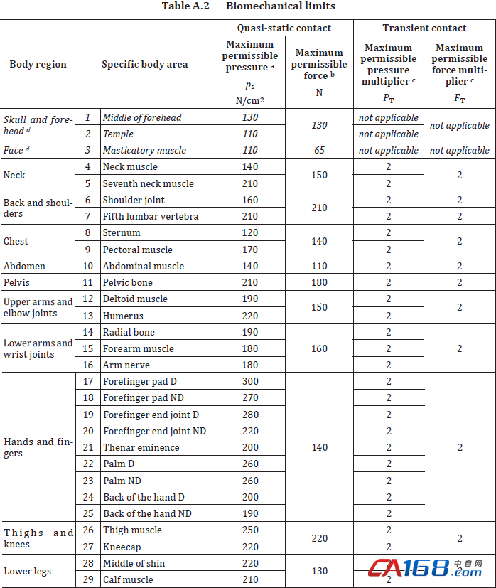

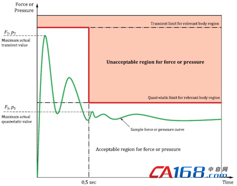

ISO/TS15066:2016中明确阐述了协同作业概念及其实现所需的条件。除了设计与风险评估的条件外,同时提供了人体不同部位的痛觉阈值与机器人速度、压力、冲击性的对应关系。
例如,ISO/TS 15066中明确了脸部最高允许的碰撞值:
☑ 压力 65 N
☑ 压强 110 N/cm²
只要这台协作机器人的正常运动轨迹,有几率会碰撞到人脸部的话,碰撞产生的力与压强必须低于以上数值,这样就能确保不会造成严重的伤害。

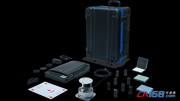

Ø 专业的碰撞测试检测设备:皮尔磁专业的评估工程师,借助专业精准的碰撞测试仪器,帮助用户的协作机器人成为真正的“安全”协作伙伴。

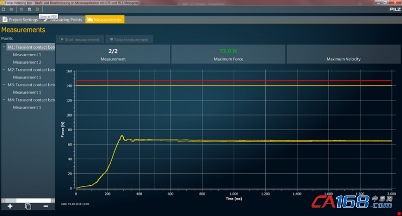

碰撞测量系统PRMS主要用在验证人机协作时,并用于记录会导致发生碰撞的力和压强。
碰撞测试软件界面
力或压强数据曲线图及含义
