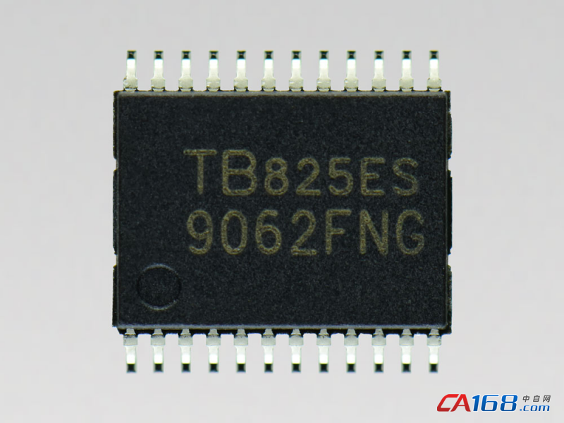

 中国 上海,2019328——东芝电子元件及存储装置株式会社“东芝”)今日宣布,推出车载直流无刷电机(BLDC电机)无传感器预驱动器ICTB9062FNG”,IC适用于车载电动泵等汽车应用。样品现已上市,批量生产定于今年12月开始。
 TB9062FNG示意图
该款新型预驱动器只需通过脉冲宽度调制(PWM)输入[1]就能控制BLDC电机,无需借助高性能MCU和软件。
与现有产品相比TB9062FNG具备自动脉宽生成功能,可调节输出PWM占空比,以适应启动时的电池电压(VBAT)。同时提供速度软调节功能,通过抑制输出PWM占空比发生突变,防止出现失速的状况。上述功能有助于稳定电机控制。
TB9062FNG由硬件逻辑电路控制,不需要进行任何软件开发工作。此外,该器件还可实现VBAT超压检测、VBAT欠压检测、过流保护和过热保护电路。工作温度范围为-40°C125°C,非常适用于汽车等对可靠性要求较高的应用环境。
