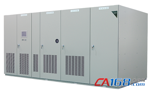

MPC主要安装在需要保证稳定、持续运营的工厂中,如半导体、液晶和薄膜等产品的生产工厂。在停电或瞬间电压骤降的情况下*1工厂瞬间断开其电源系统,迅速从储能系统向建筑内的设备供电,从而保护整个工厂的负载免受电压暂降的影响。
虽然TMEIC在为日本市场提供超过600,000kVAMPC方面有着良好的记录*2在中国市场,补偿工厂运营中瞬间电压下降的重要性也在不断增加。为了满足这些近期的需求,TMEIC开发了一种最大容量为16,000kVAMPC,可直接接入中国配电电压为10kV的系统。
该设备采用MPC系统*3与全电压补偿型双向转换器相并联,在标准电压时利用低损耗高速开关(HSS)向工厂直供市电。当电压下降时,该系统通过HSS在瞬间与故障系统断开,然后在极短时间内(整个识别至补偿过程在0.001秒内)向工厂负载输入额定电压,从而可以防止因电压下降而造成的设备停机。MPC正常运行时可实现99%的高效率。
