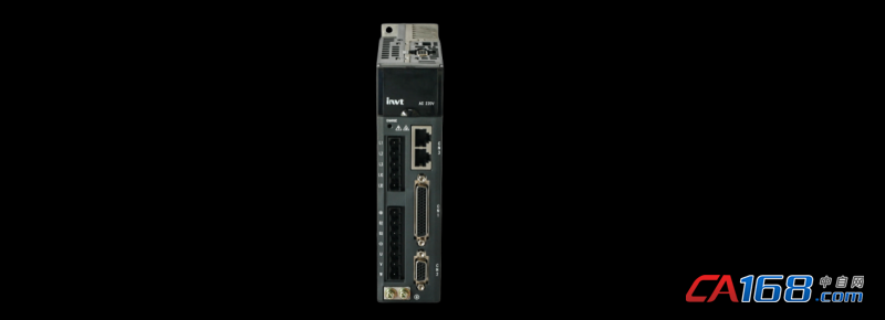

DA200具有丰富的通讯接口,支持PROFINET、EtherCAT、Modbus、CANopen等总线通讯协议,广泛适用于工业机器人、机床机械、电子制造设备、激光设备、锂电池设备、印刷包装等行业,满足中大型设备远距离、多轴、高速同步控制需求,构建运动控制整体解决方案。
基于PROFINET的高性价比和易开发性特征,英威腾创新将交流伺服技术与PROFINET工业以太网技术相结合,推出了支持PROFINET通信的DA200-F0型高性能交流伺服系统。
Ø 响应频率高达2.0kHz,高速动态响应。
Ø 23位高精度编码器,速度观测和负载惯量识别,大幅提高轨迹跟踪精度,低速加工更平稳。
Ø 高效支持:支持旋转电机、直线电机、DD马达、第三方电机。
Ø 丰富功能:全闭环控制、内部位置控制、电子凸轮、龙门同步、全面抑振。
Ø 智能化:速度观测、负载惯量自识别,智能化增益调整及切换,一键式灵活设置。
Ø 功率范围涵盖0.1kW~55kW。
DA200-F0采用了先进的软硬件平台和算法,具备优的系统精度和动态响应;自动/手动滤波陷波设计,全闭环抑振、低频抑振、扰动抑制、摩擦转矩补偿,能抑制10-2000Hz范围内的各类振动;丰富的在线诊断、自调节、自适应功能,提高系统的智能水平和易用性。
英威腾DA200-F0确保了DA200在与其他设备组网运行时的互操作性、兼容性以及系统的整体性能。 产品匹配主流PLC、运动控制器、数控系统等等,大大拓展了运用范围,借助PROFINET广泛的应用市场和技术优势,给客户一个高性价比的选择。
